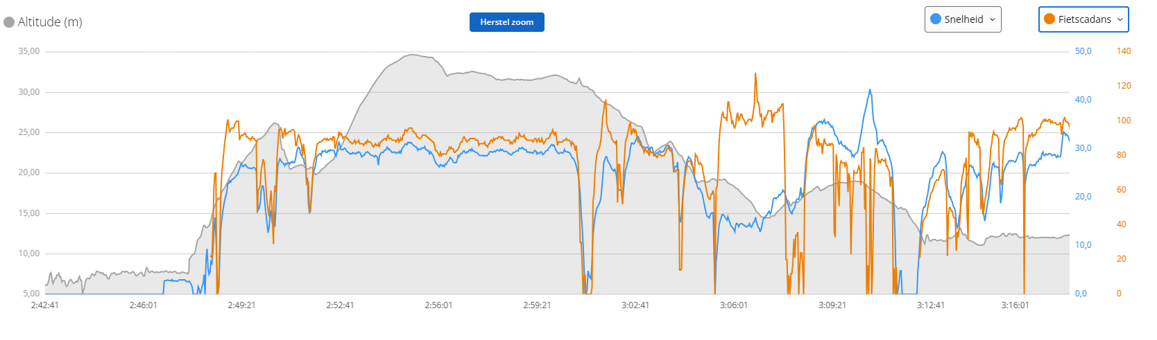

Even een screenshotje gemaakt van mijn klimmetje:
[Afbeelding: image.png]
Ik gebruik deze dataveld voor de hoogte:
Ambient pressure | Connect IQ Store
Want ik vind de resolutie van Garmin zelf te weinig. Op deze klim ga je het wel zien, maar niet de kleinere hoogtes.
Maar de kanttekeningen die Arend-Jan deelt, daar moet je natuurlijk ook rekening mee houden.
