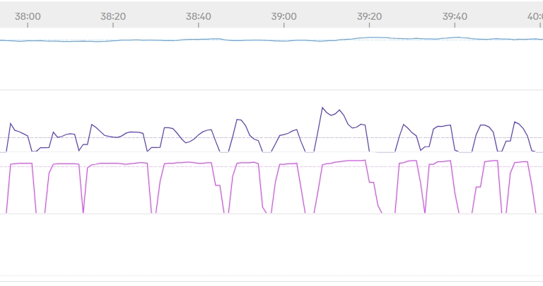

Cadans en power gisteren op de indoorbaan in Apeldoorn. Bij deelnemers waarvan ik de data kan zien, zie ik een mooie vloeiende lijn.
Ikkenniefietsen op een indoorbaan geloof ik?

Het lijkt op het handschrift van mijn huisarts. Ik zou hier niet mee naar een apotheek gaan

(16-Mar-2026, 03:29 PM)Hoekie schreef: ![[Afbeelding: Kannietfietsen.jpg]](https://i.postimg.cc/YqkvgTPw/Kannietfietsen.jpg)
Ikkenniefietsen op een indoorbaan geloof ik? Lijkt een probleem met de vertikale schaal.

Kun je dit nog naar een rondje in detail zien, of misschien weet je zelf wat je doet? Kan me voorstellen dat je misschien voor de bocht even inhoudt, of bij het uitkomen? Of juist extra aanzet op het rechte stuk ofzo? Of stilhoudt in de bochten?
Ik heb er niet zo veel verstand van maar het lijkt me dat je niet constant doortrapt maar iets anders doet, Dat zou volstrekt willekeurig kunnen zijn, maar het kan ook dat er iets van een oorzaak inzit.

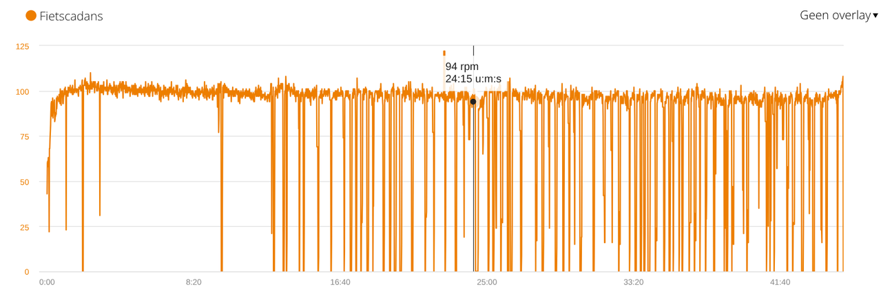

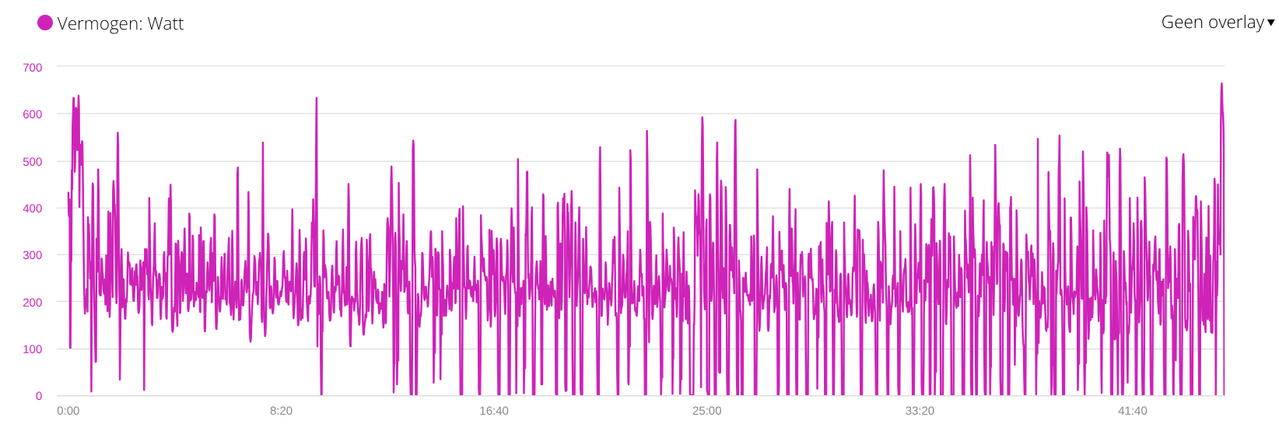

Mijn power lijkt best wel op die van jou, zij het met een ogenschijnlijk dikkere lijn in het centrum van de pieken en de dalen
Mijn cadans is aanvankelijk wel een rechtere lijn, maar als de vermoeidheid wat begint te spelen, en hier was ik me ook wel bewust van onderweg, hield ik soms even een tel de benen stil en ging de lijn ook weer op die van jou lijken. Kon uiteraard ook met andere fietsers te maken hebben, even inhouden voor een inhaalactie bijvoorbeeld.

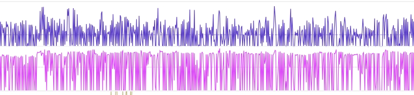

Kan je de periode waarover 'ie middelt niet wat langer zetten?

Het onderwerp is ook wat gekscherend bedoeld.
Wat ik zelf merkte, is dat ik heel veel freewheelde. Door de spanning, door opmerking van 'blijven trappen in de bochten voor grip', maar ook nog niet te snel of te langzaam durven te gaan. Pas toen ik in grip in de bochten goed voelde, als een veilig deel zeg maar, ging het gas er meer op. Pas toen durfde ik hoger op de baan te gaan rijden. Pas toen durfde ik te gaan drinken. En nog altijd piekerig. Pas iets van 10 minuten voor het einde ben ik op power gaan letten, maar bleef het lastig om minder piekerig te rijden. Blijkbaar heb ik de kunst van constante power op een indoorbaan nog niet onder de knie. Minder spanning en meer oefening baart kunst, hoop ik.

Ik ben er niet bij geweest en helemaal begrijpen doe ik deze grafiek niet.
Wel denk ik dat de plek in het peloton uitmaakt hoeveel power je levert.
Als je op kop rijdt, dan heb je een constant hoog vermogen nodig. Je rijdt vol in de wind en die in een indoorbaan constant (0) is.
Als je in het peloton rijdt, dan word je meegezogen in de windschaduw van je voorganger. Als deze niet helemaal constant rijdt dan is de kans groot dat jij ook niet helemaal constant rijdt en dat de benodigde vermogen telkens wisselt. Dat kan het wisselen van vermogen verklaren.
Het wisselen in cadans is inderdaad een 'angst' reactie. Je bent onbekend met de situatie en houdt je benen stil om de situatie te kunnen overzien en zo te snappen en te controleren. Als je vaker in een peloton fietst dan leer je hoe het is en kan je door blijven trappen. Uiteindelijk blijf je hierdoor beter in balans (ivm de vetergang) en stuurt het beter.
Als je de angst voor fietsen in een velodroom overwonnen hebt, fiets eens een paar ronde op kop en kijk achteraf hoe de vermogensgrafiek in die tijd er uitziet. Verder is het in een fietswedstrijd van belang om zo veel mogelijk te sparen, dus zo min mogelijk energie (vermogen) te leveren. In het spel hoort ook om de indruk te wekken dat je voor jou veel vermogen levert. Onderdeel van het spel, het is een wedstrijd die op de finish gewonnen wordt.

(17-Mar-2026, 10:46 AM)LigfietsWilsum schreef: Kan je de periode waarover 'ie middelt niet wat langer zetten?
Zo exreem had ik niet gedacht. Het lijkt wel of ik veelal in de bochten gas gegeven heb.
Boven power, onder cadans. Dit ziet er als zeer vermoeiend uit.
