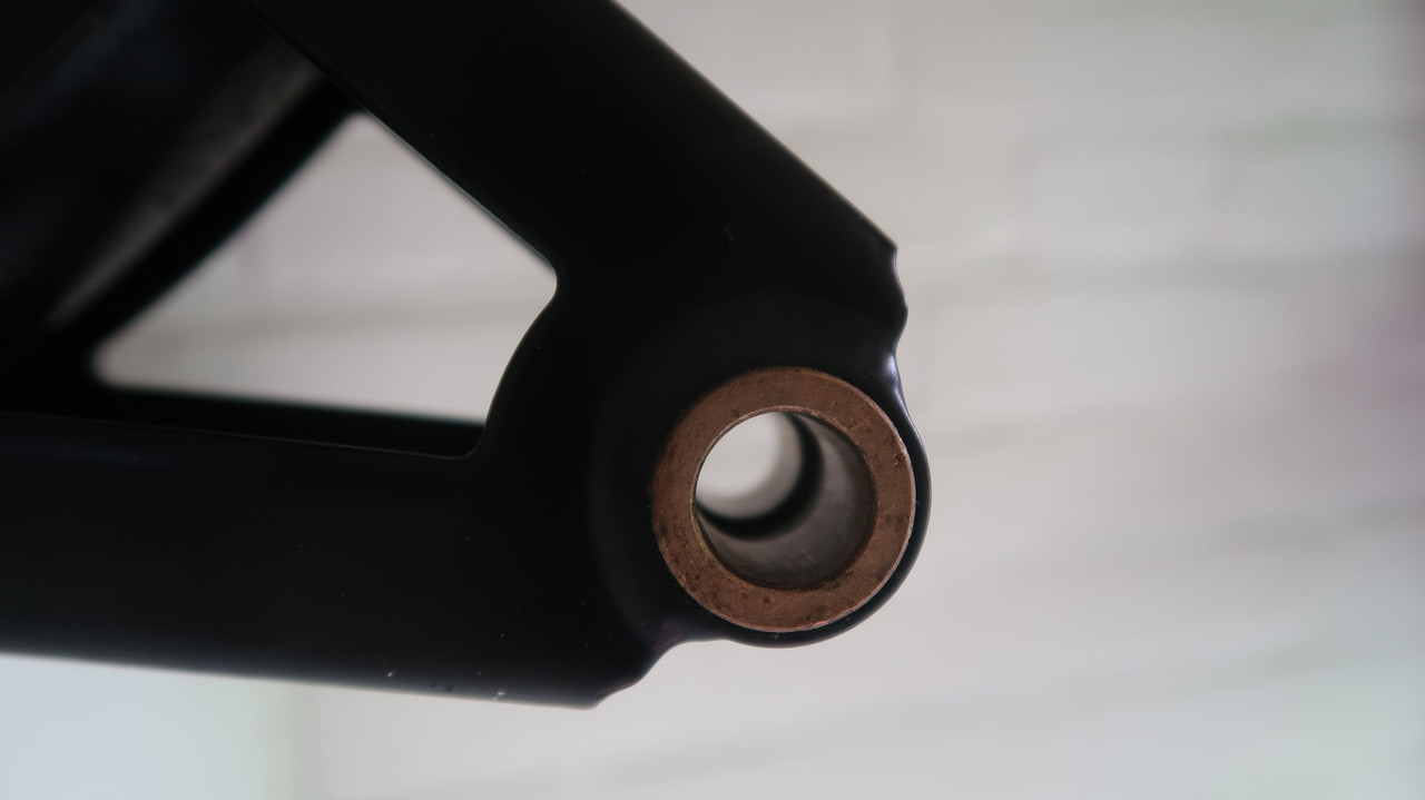

Ik heb hier nog een foto van de lagerbus van een Optima Orca, de binnendiameter is 16 mm
[Afbeelding: IMG-2948.jpg]
Volgens mij was die van de Challenge Wizard hetzelfde want daar zit nu de Orca achtervork op.
