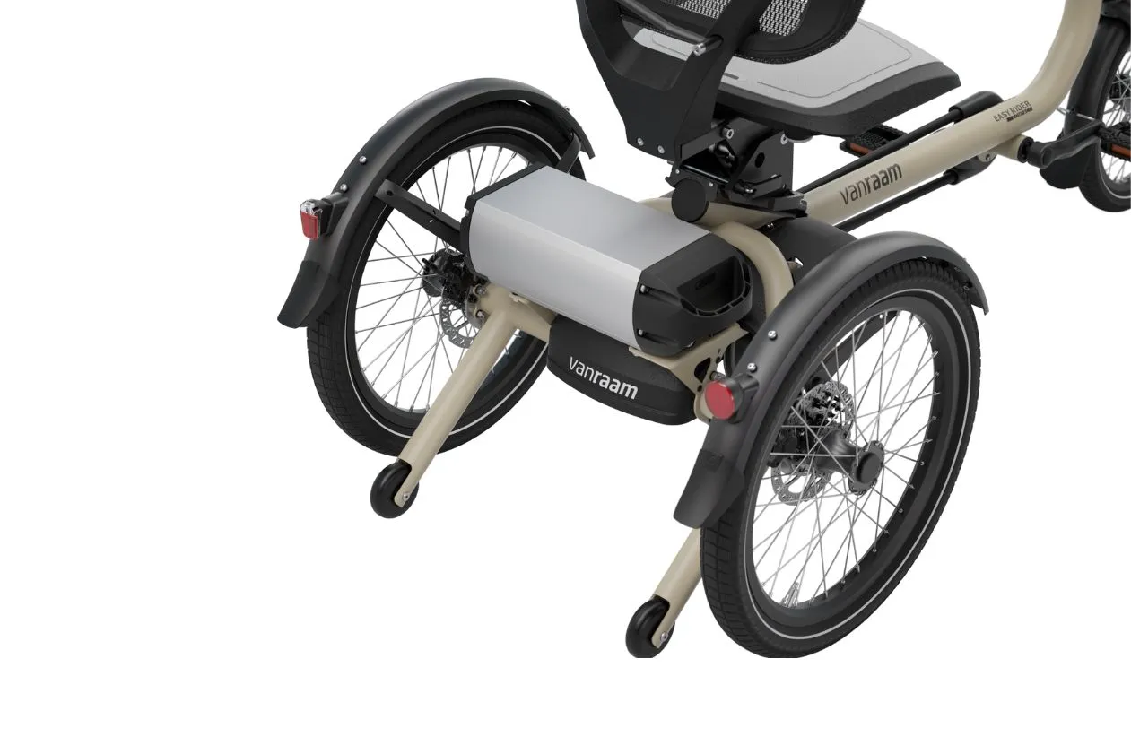

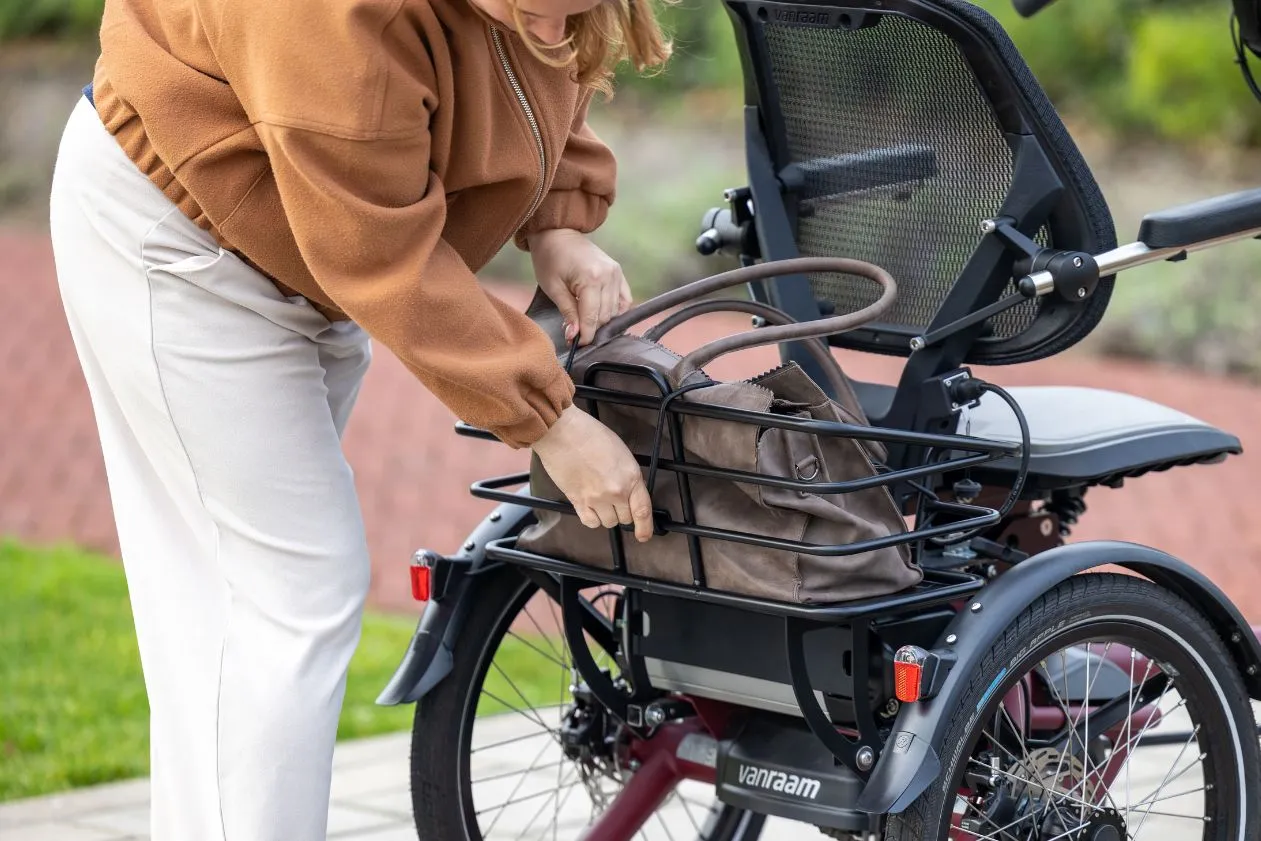

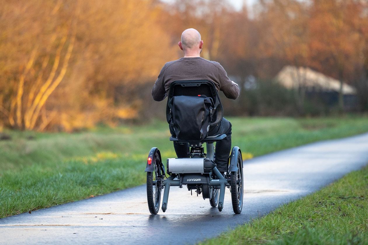

Het gaat misschien niet direct over 2 koplampen, maar wel over andere bijzondere situaties wat betreft verlichting en meerdere banden.
Ik zie weleens van die driewielers met 2 wielen achter. Dan zit aan 1 kan bij de wielen een reflector en de andere kant niet. Volgens mij aan de andere kant het achterlicht Why??? Dat vind ik ook zo bijzonder.
Volgens mij zoals deze:
Ook deze is erg handig in het donker:
Hier doen ze het wel goed denk ik:

(21-Aug-2026, 09:39 PM)Hardloper schreef: Het gaat misschien niet direct over 2 koplampen, maar wel over andere bijzondere situaties wat betreft verlichting en meerdere banden.
![[Afbeelding: 1762505615-vanraam-compact-tricycle-easy...dults.webp]](https://www.vanraam.com/assets/img/92379/1762505615-vanraam-compact-tricycle-easy-rider-compact-for-short-adults.webp)
Die klopt indien de linker een lamp en de rechter een reflector is.
(21-Aug-2026, 09:39 PM)Hardloper schreef: ![[Afbeelding: 1696327940-easy-rider-compact-elektrisch...n-raam.jpg]](https://www.vanraam.com/assets/img/92379/1696327940-easy-rider-compact-elektrische-driewieler-van-raam.jpg)
Die mist de reflector
(21-Aug-2026, 09:39 PM)Hardloper schreef: Hier doen ze het wel goed denk ik:
![[Afbeelding: 1762242208-vanraam-easy-rider-compact-tr...asket.webp]](https://www.vanraam.com/assets/img/92379/1762242208-vanraam-easy-rider-compact-tricycle-tiltable-basket.webp)
En dat lijkt op 2x lamp dus mag ook niet.
https://wetten.overheid.nl/BWBR0025798/2...ikel5.9.51
Citaat:Artikel 5.9.51
Fietsen op meer dan twee wielen moeten zijn voorzien van:
a. een rode retroreflector aan de achterzijde van het voertuig;
b. een naar voren gerichte witte retroreflector indien de fiets breder is dan 0,75 m en is voorzien van één voorwiel;
Artikel 5.9.54
De rode retroreflector moet zijn aangebracht:
b. bij fietsen met twee achterwielen aan de uiterste linkerzijde, op een hoogte van niet minder dan 0,35 m en niet meer dan 0,90 m boven het wegdek, en
Artikel 5.9.65
Fietsen mogen niet zijn voorzien van meer retroreflecterende voorzieningen dan in de artikelen 5.9.51, 5.9.52, 5.9.57 en 5.9.57a is voorgeschreven of toegestaan.
https://wetten.overheid.nl/BWBR0004825/2..._Artikel35
Citaat:Artikel 35
4 Een fiets moet zijn voorzien van een rood achterlicht dat aan de achterzijde wordt gevoerd, tenzij de bestuurder of een achter de bestuurder gezeten passagier een rood licht voert op zijn rug.
6 Er mogen niet meer lichten worden gevoerd op een fiets, door de bestuurder daarvan of door een achter de bestuurder gezeten passagier dan de in het tweede tot en met vijfde lid genoemde lichten.

Maar het is allemaal een grote clownshow, want in tegenstelling tot de trekkende fiets mag je de aanhanger wel helemaal vol hangen;
Citaat:Fietsaanhangwagens mogen zijn voorzien van extra witte retroreflecterende voorzieningen aan de voorzijde, extra rode aan de achterzijde en extra ambergele aan de zijkanten van het voertuig.
