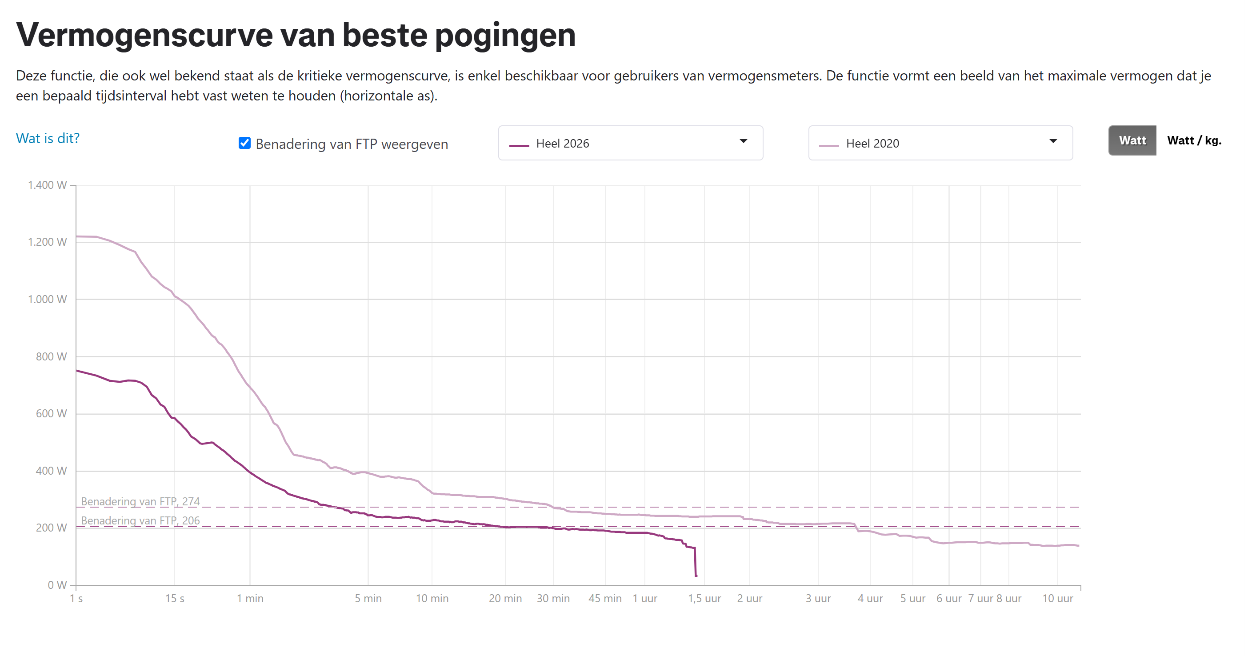

(25-Oct-2026, 02:52 PM)Tijanus schreef: (25-Oct-2026, 09:19 AM)TimSch schreef: Dik 200 Watt voor onderin de 40 is inderdaad veel. Ik ken de Alpha's niet zo heel goed maar dat zou ik ook beter verwachten. Ik denk dat ik voor 42 kruissnelheid enkele tientallen watt minder nodig heb in een oude Milan SL.
Ter referentie: vorige week bij LEL had ik gemiddeld 236W met een gemiddelde snelheid van 52,7 km/u. Toen ook op POSR voor en een GP5000 achter. Sysyeemgewicht bij mij wel stuk lager, zeker in racetrim zonder het gebruikelijke woon-werk spul aan gereedschap/banden etc. Ik denk rond de 100kg totaal.
Ik sluit me sowieso aan bij Twinbike: die bandenspanning is veel te laag.
Christian W. reed in 2024 de LEL met een A9 in 55 minuten. Nu zal die wel iets meer getrapt hebben, maar vermoedelijk ook geen 300 Watt.
Aan de fiets ligt het niet. Nou ja, oud of niet, een Milan SL is aerodynamisch wel wat rapper dan een A9, en zal meer richting een W9 gaan. En 30% meer gewicht is ook direct 30% meer rolweerstand.
Met bandenspanning win je bij die snelheid iets in de grootte-orde van 1 Watt/bar/band. Tot je veel meer kost wanneer je te hoog gaat zitten. Dit nadelige effect van hoge bandenspanning zal overigens wel gedempt worden door de vering/demping van velomobielen.
Met een GP5000 i.p.v. een CCU win je misschien wel 10 Watt op die snelheid. Daar is echt wel wat te halen. Maar, ook te verliezen, zoals Jeroen al aangaf is de CCU een heerlijk hufterproof bandje. Dat gezegd hebbende, ik heb de GP5000 in 14K kilometers precies eenmaal lek gereden. YMMV natuurlijk, ik ben wel een mooiweervelomobilist.
Sporing kan zeker een vergelijkbaar groot effect hebben. Maar, minstens zo groot, en hier tot nog toe buiten beschouwing gelaten: Het wegdek en het weer!
Zoals de ontwerper van de A9 zou zeggen, Watt-vergelijkingen die niet gemaakt zijn 'in zichtwijdte' van elkaar (dus, twee fietsen tegelijk dezelfde route, maar ook weer niet naast (of kort achter) elkaar), zijn nauwelijks bruikbaar.
Opnieuw bedankt voor de fijne uitgebreide reactie Tijanus, dat apprecieer ik en vind ik leerrijk.
Ik geloof dat bij mijn bandenspanning in alle banden en de bandenkeuze achteraan nog wel wat winst valt te behalen na jouw input en die van de andere velonauten.
In het verleden heb ik net zoals jou al heel goede ervaringen gehad met de GP5000, in mijn geval de tubeless versie. Ik vind ze heerlijk rollen.
Misschien helpt het ter verduidelijking als ik meegeef dat mijn fietsroute uitsluitend bestaat uit jaagpad, kanaaldijk en fietsostrade. Ik vind dat deze wegen er over het algemeen netjes bijliggen, juist het jaagpad is soms wat ruwer maar dat valt best mee.
Ik ben het met je eens dat er enorm veel factoren zijn die een impact kunnen hebben op de snelheidsprestaties van een velomobiel die niet in een gecontroleerde omgeving wordt gebruikt als bv een velodroom of circuit. Echter wil ik wel zeggen dat de getallen die ik hiervoor aanhaalde als voorbeeld (ca. 215W voor +-43km/u) vastgelegd werden op nette rechte stroken van enkele kilometers waar het asfalt in goede staat was en er eerder sprake was van een lichte zijwind dan kopwind.
Mijn bedoeling is om een forumpost te maken waar ik de optimalisatie van mijn alpha documenteer en zo de hulp kan vragen van der ervaring die op dit soort plekken aanwezig is.

Na erover te denken geloof ik dat het zo'n grote rol speelt dat het een beter beeld geeft voor iedereen als ik dit deel. (Die twijfel is meteen ook de reden dat ik voorzichtig aangaf rond de 95kg te wegen ipv 103kg in de realiteit. Een werkpunt  )

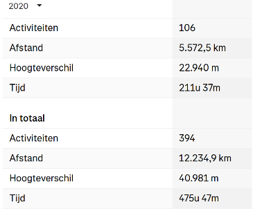

Ik heb in 2020 een geschat FTP op de racefiets kunnen behalen rond de 275W. Zie foto:
Dat was toen met 5500 kilometer op de gravelfiets en een toertocht langs de Belgisch-Franse grens. :
Mijn doel is om op een duurzame manier meer op mijn voeding te letten en te richten op een gewicht van 90kg.
