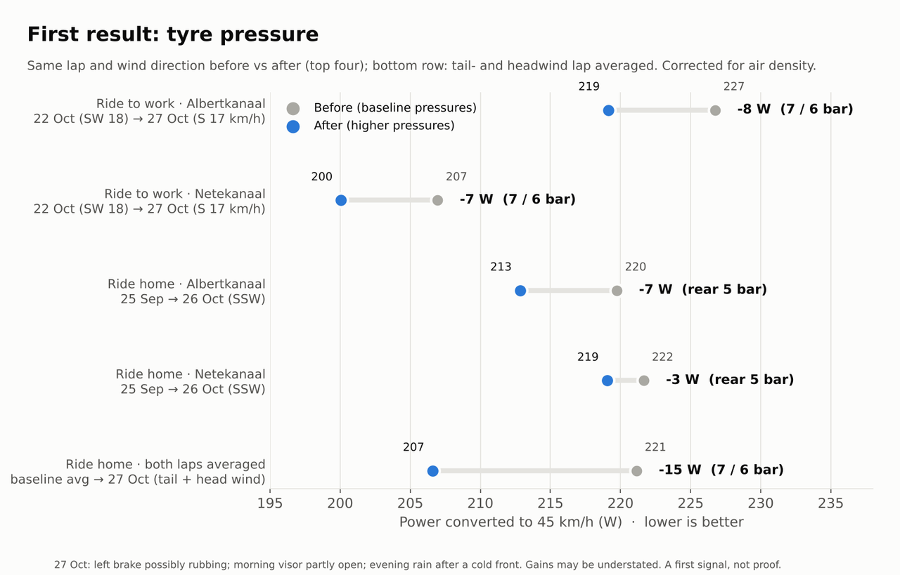

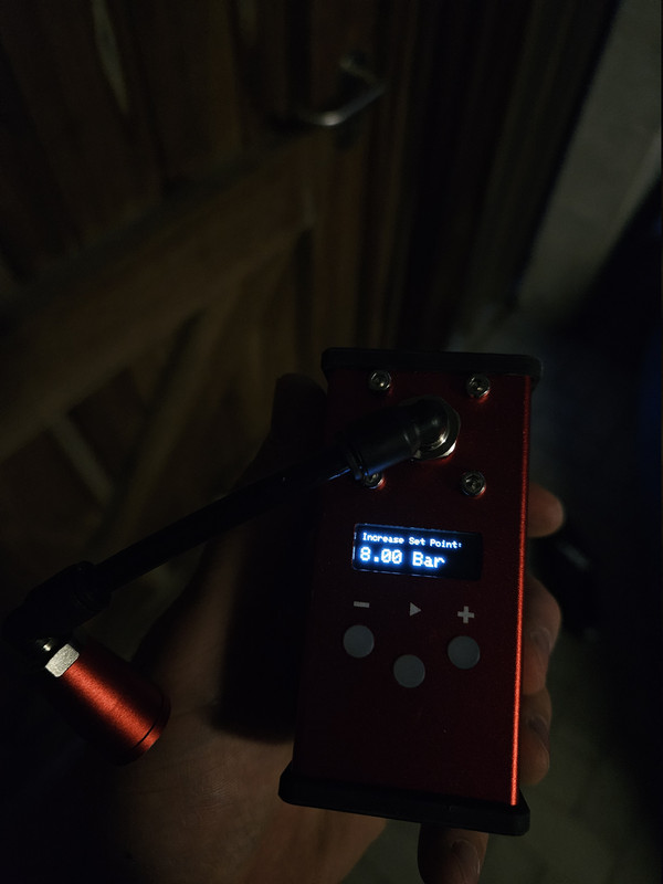

1. Voorbanden op 8 bar
![[Afbeelding: 20261031-071346.jpg]](https://i.postimg.cc/SQz1vwj3/20261031-071346.jpg)
Ik ben de dag begonnen met de Fumpa. De Schwalbe Pro One Evolution tubeless voorbanden staan nu op 8 bar, zoals @Arend-Jan voorstelde. Dat is één van de gratis tests van de lijst die meteen in gebruik is.

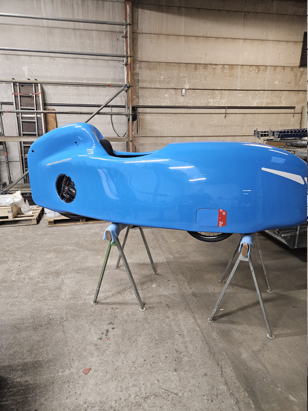

2. Schragen in plaats van een tafel
![[Afbeelding: 20261031-073712.jpg]](https://i.postimg.cc/ncbSb0Q2/20261031-073712.jpg)
Ik heb de Alpha op twee schragen gezet met schuim ertussen. Dat werkt veel beter dan op een tafel: de wielen draaien vrij en je kan overal veel makkelijker bij. Ik raad het iedereen aan.

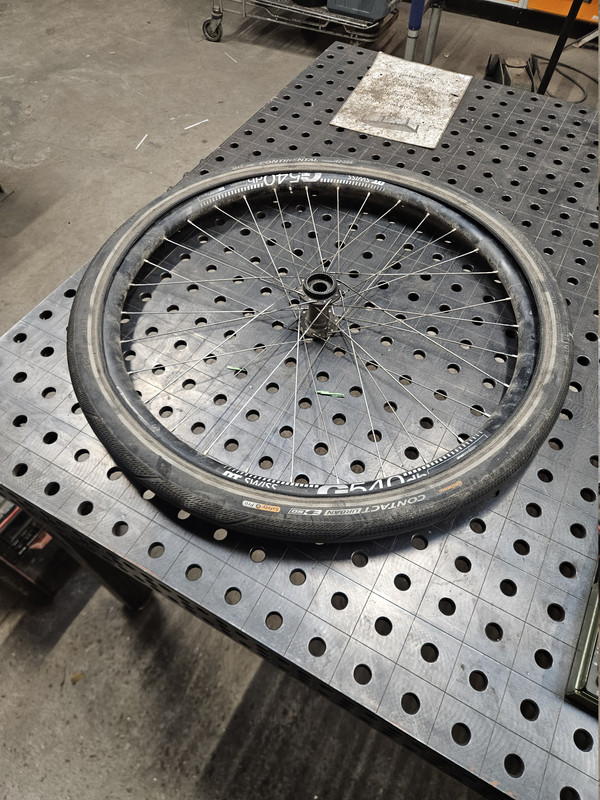

3. Het achterwiel eruit (en dat ging niet vanzelf)
Het was de eerste keer dat ik het achterwiel uit de Alpha haalde, en meteen een lastige. De bout die het wiel op de as klemt zat muurvast. De T-sleutel van Velomobile World (inbus 4 of 5 mm) was torsioneel gewoon niet sterk genoeg om hem los te krijgen. Uiteindelijk lukte het met een kleine ratel met twee verlengstukken, die nét door de as pasten. Daarna kwam hij los.
4. Ombouw naar tubeless: GP5000 S TR 32-584
![[Afbeelding: 20261031-080605.jpg]](https://i.postimg.cc/4Nk2kBhw/20261031-080605.jpg)
De Continental Contact Urban 42-584 met butylbinnenband is eraf. Zo heb ik het aangepakt:
Oude velglint verwijderd.
Velg volledig ontvet.
Velg opgewarmd met een heteluchtpistool.
Nieuwe tubeless tape aangebracht. Omdat het koud was, heb ik de tape nog eens opgewarmd, in de groeven gewerkt en met mijn vinger mooi plat gestreken.
Continental GP5000 S TR 32 gemonteerd met 60 ml Stan’s sealant.
Opgepompt tot 5 bar, de maximumdruk van de fabrikant.

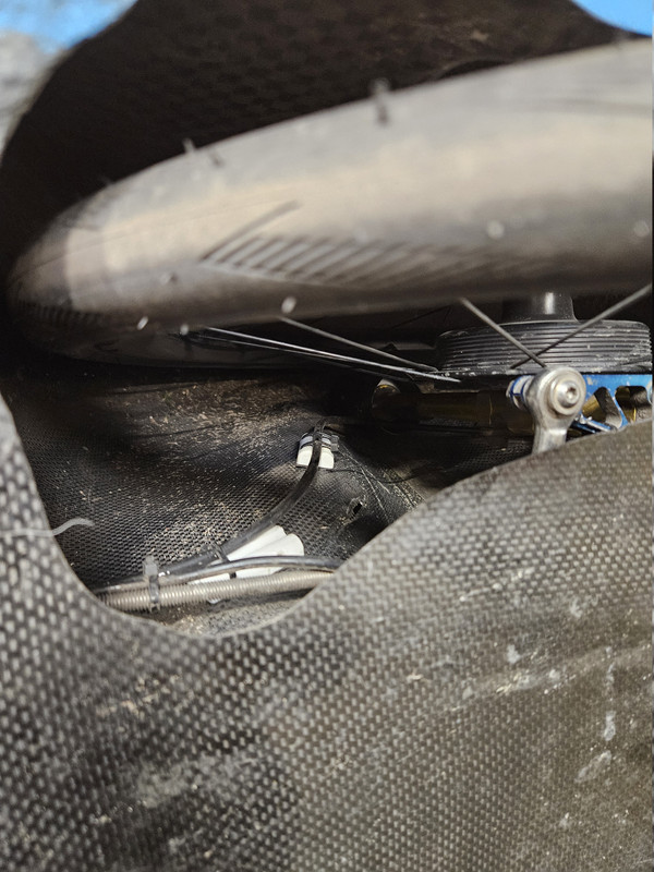

7. Zelf ontworpen kabelgeleiders
![[Afbeelding: 20261031-162926.jpg]](https://i.postimg.cc/RV5p5XHz/20261031-162926.jpg)
Op deze foto zie je in de wielkast mijn eigen remkabelgeleiders. Ik heb ze zelf ontworpen in Inventor en geprint in wit ASA op mijn zelfgebouwde Voron 2.4. Eigenlijk niets bijzonders, maar ze werken heel goed:
Ze zijn even breed als de VHB-tape, zodat de tape er netjes onder past.
Er zit een kanaal in met dezelfde diameter als de buitenkabel van de rem.
Er zitten twee sleuven in voor tie-wraps, zodat de buitenkabel mooi vast zit in de houder.
Naar mijn mening zijn deze beter dan de oorspronkelijke manier van montage. Daar werd de remkabelbehuizing met velcro tegen het carbon gehouden. Op bepaalde plaatsen zie je dat de remkabel daardoor het carbon heeft weggesleten. Met mijn oplossing raakt de kabelbehuizing het carbon niet rechtstreeks. Dat lijkt mij ideaal.
Ze zitten nog altijd goed vast. ASA kan goed tegen UV, vocht en warmte, dus dat lijkt mij ideaal voor in een wielkast. Ik vind dit een mooi voorbeeld van wat je met een 3D-printer voor een velomobiel kan doen. @datakneder, met jouw armsteunen in gedachten komt er nog wel meer.

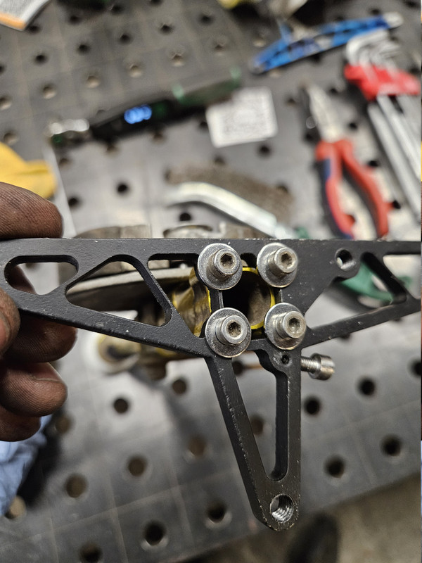

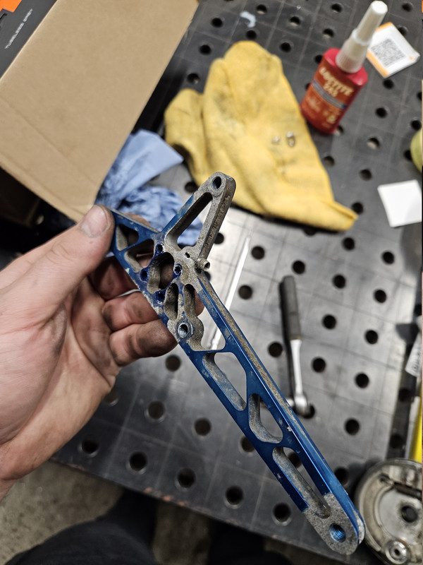

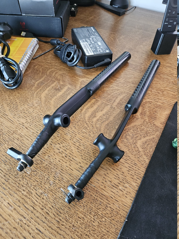

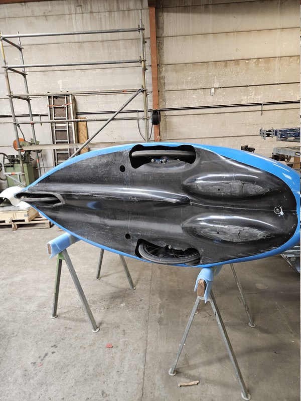

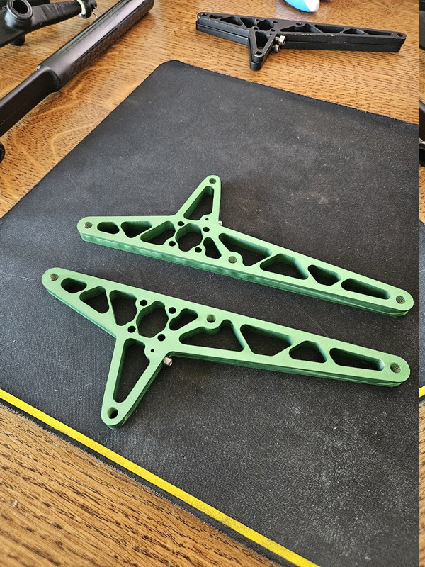

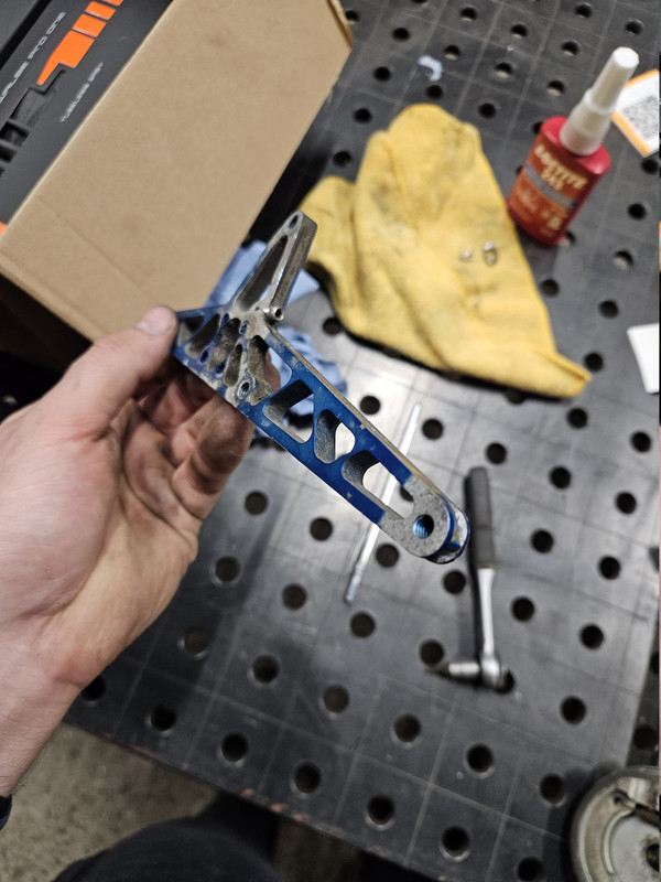

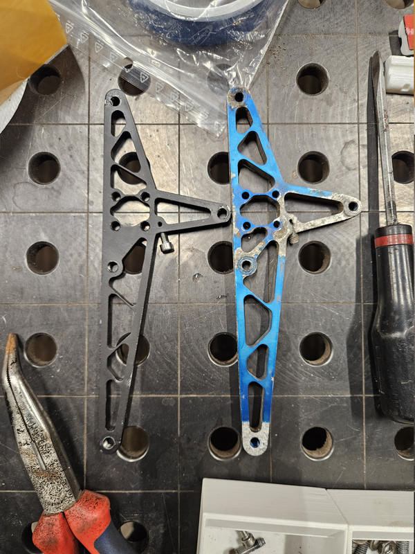

8. De eerste nieuwe stuurplaat: de oude waren écht aan vervanging toe
![[Afbeelding: 20261031-162931.jpg]](https://i.postimg.cc/HsDvDB7f/20261031-162931.jpg)
Voor de stuurplaten heb ik de Alpha op zijn zij op de schragen gelegd. Ik nam hier bewust mijn tijd voor, want dit is het onderdeel waar je veiligheid van afhangt. Vandaag is de eerste stuurplaat gemonteerd, morgen volgt de tweede.
![[Afbeelding: 20261031-171829.jpg]](https://i.postimg.cc/QxGYG0TL/20261031-171829.jpg)
![[Afbeelding: 20261031-171830.jpg]](https://i.postimg.cc/PrsVs2wj/20261031-171830.jpg)
![[Afbeelding: 20261031-171831.jpg]](https://i.postimg.cc/WbLYLXkT/20261031-171831.jpg)
De oude stuurplaten, in blauw geanodiseerd aluminium, waren zeer sterk gecorrodeerd, zelfs rond de stelschroef voor de remkabel. Het materiaal was op sommige plaatsen gewoon weggevreten. Ik ben blij dat ik dit nu gedaan heb en niet pas later.
![[Afbeelding: 20261031-171902.jpg]](https://i.postimg.cc/QxGYG0T8/20261031-171902.jpg)
De nieuwe zwarte platen zijn van staal: ze zijn magnetisch en gespoten. Ik twijfel nog of het rvs of gewoon staal is. 316 rvs is normaal gezien niet magnetisch, dus vermoedelijk is het gewoon staal. Ik vraag het na bij Velomobile World. Ik zal in elk geval goed op de lak letten en beschadigingen bijwerken.

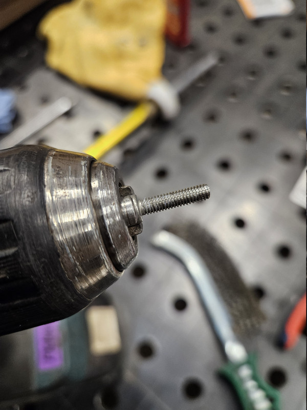

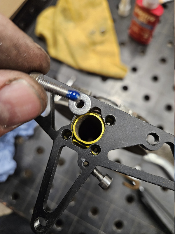

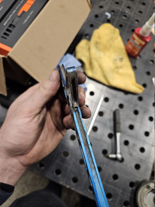

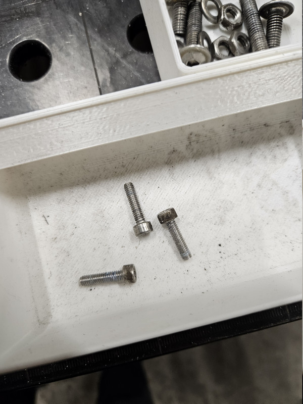

9. Boutjes van de veerpoten
![[Afbeelding: 20261031-172458.jpg]](https://i.postimg.cc/dtPNP4yt/20261031-172458.jpg)
![[Afbeelding: 20261031-172501.jpg]](https://i.postimg.cc/VLQZQDC6/20261031-172501.jpg)
![[Afbeelding: 20261031-172646.jpg]](https://i.postimg.cc/GhF7cGFn/20261031-172646.jpg)
![[Afbeelding: 20261031-172948.jpg]](https://i.postimg.cc/CLGPFkG0/20261031-172948.jpg)
![[Afbeelding: 20261031-173600.jpg]](https://i.postimg.cc/5NB7xLB4/20261031-173600.jpg)
![[Afbeelding: 20261031-173704.jpg]](https://i.postimg.cc/kXQ1nKQX/20261031-173704.jpg)

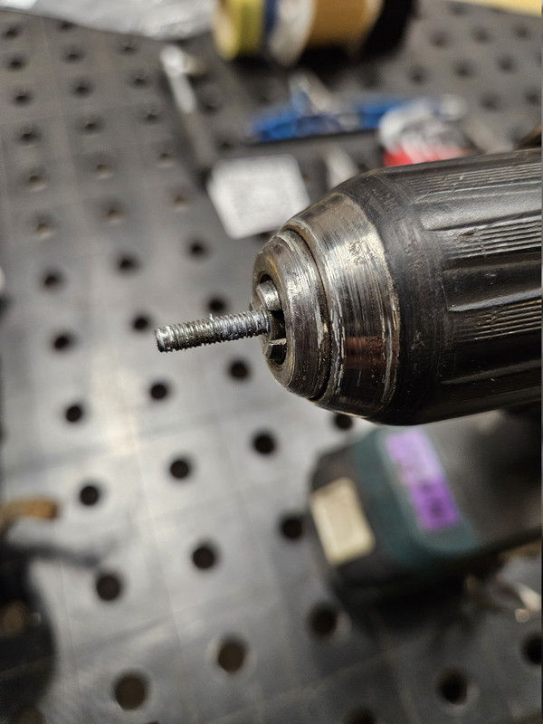

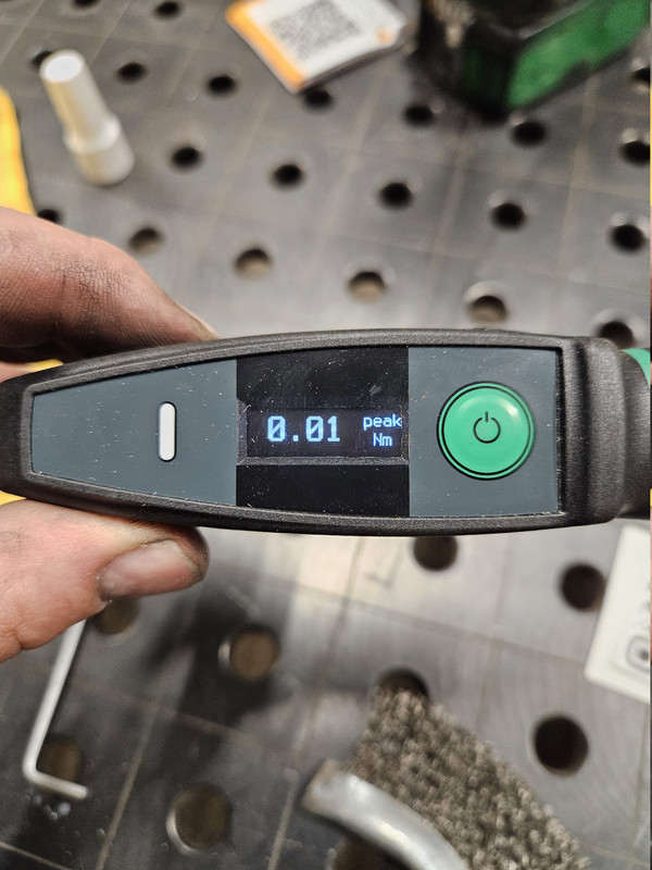

Ik heb de oude boutjes van de veerpoten hergebruikt. Werkwijze:
Oude Loctite eraf gehaald met een staalborstel in de accuboormachine.
Nieuwe Loctite aangebracht.
Aangehaald met 2 Nm met een digitale momentsleutel. Velomobile World geeft zelf geen waarde op, alleen “Loctite 243 en niet te vast aandraaien”. Voor M4 leek 2 Nm me een veilige waarde.
Ringetjes toegevoegd die er eerst niet zaten. Zo is het aanhaalmoment nauwkeuriger en wordt de druk beter verdeeld op het stalen deel.

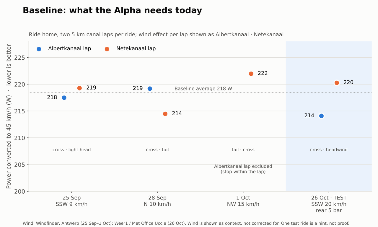

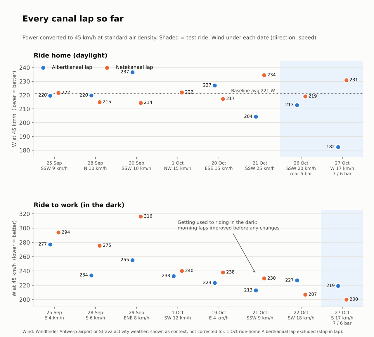

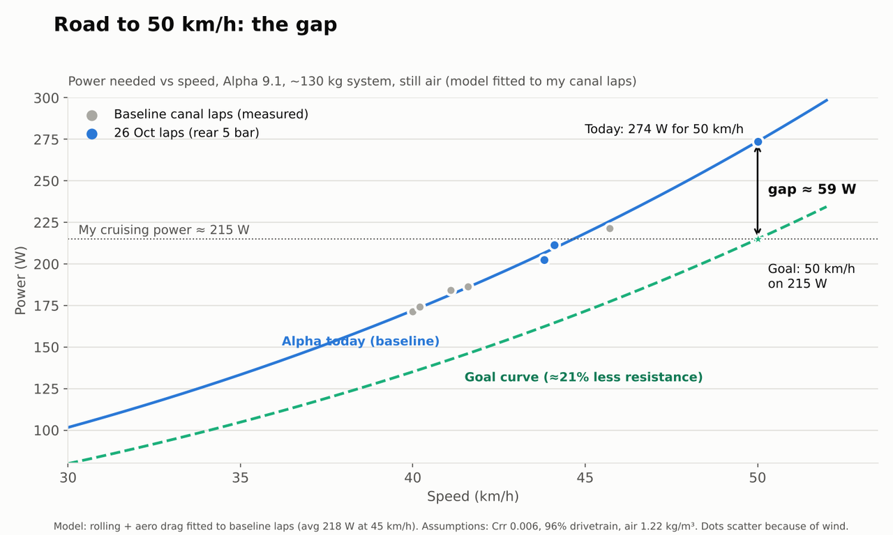

Rondjes meten op het kanaal met alle nieuwe onderdelen, bij hetzelfde vermogen als mijn eerdere metingen (rond 230 W).
Later de aandrijving vernieuwen: cassette, kettingblad, kettingen en kettingbuizen.
En natuurlijk: blijven rijden en blijven wegen.
Ik voel het nu al: 45 à 50 km/u komt steeds meer binnen bereik. We komen dichtbij!

@Tijanus: bedankt dat je even mee rekent. Goed punt: als de Alpha zo’n 15% meer luchtweerstand heeft dan een standaard velomobiel, maar ik met 125 kg systeemgewicht ook zo’n 25% meer rolweerstand heb, dan verschuift de verhouding minder dan ik dacht. Dat bevestigt eigenlijk alleen maar dat banden en gewicht voor mij de grootste hefbomen zijn.
@Arend-Jan: de voorbanden staan nu op 8 bar, dus die test is gestart. De tape over de zijopeningen in de kap komt als volgende.

Stuurinrichting afwerken
De tweede stuurplaat monteren.
De nieuwe stuurarmen monteren.
Een upgrade voor meer directheid en stijfheid in de besturing, een idee dat ik op het Duitse velomobielforum heb gelezen. Voor de stuurstangen tussen de stuurarmen en de stuurplaat gebruik ik geen M6-draadstang meer, maar een rvs-buis van 8 mm. Daar tap ik aan beide kanten M6-binnendraad in, en daar schroef ik de draadeinden met de kogelkoppen in. Een buis van 8 mm is een stuk stijver dan een M6-draadstang: volgens een snelle berekening zo’n 5 à 7 keer stijver tegen doorbuigen, afhankelijk van de wanddikte. Dat geeft een directer stuurgevoel en extra veiligheid. Ik ben benieuwd wat het in de praktijk doet.
Daarna de sporing opnieuw meten, zonder en met mij erin.
Als dat klaar is, heb ik nieuwe stuurplaten, nieuwe stuurarmen, de meeste kogelkoppen vervangen, en snelle banden op alle drie de wielen, allemaal tubeless.
Gaten dichten
Onderaan in de bak zitten een paar toegangsgaten. Omdat ik nu klaar ben met de ophanging, kan ik die met tape dichtmaken.
De wielkasten hebben vrij grote openingen. Ik ga kijken hoe ik die wat verder kan dichtmaken.
De tape over de zijopeningen van de kap staat ook nog op de lijst.

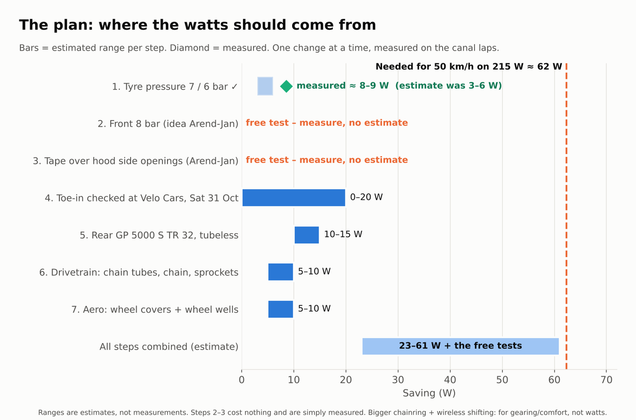

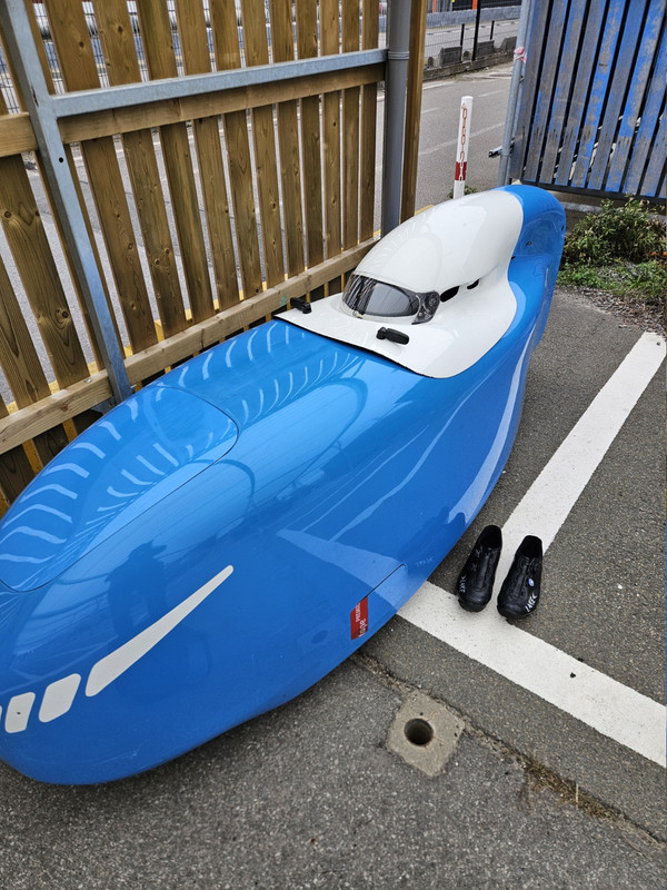

P.S.: Nog een foto van mijn Alpha waar toch best trots op ben
