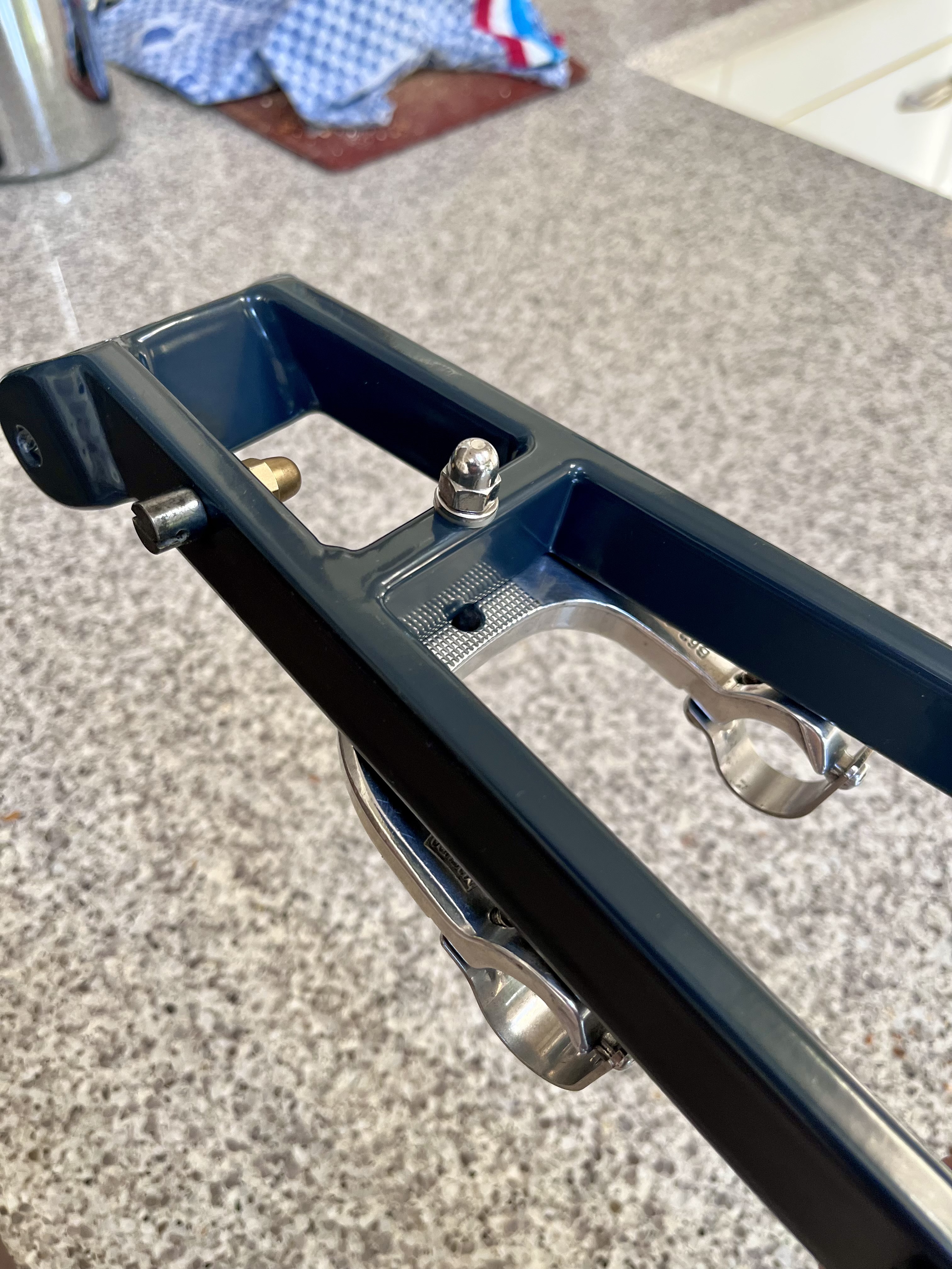

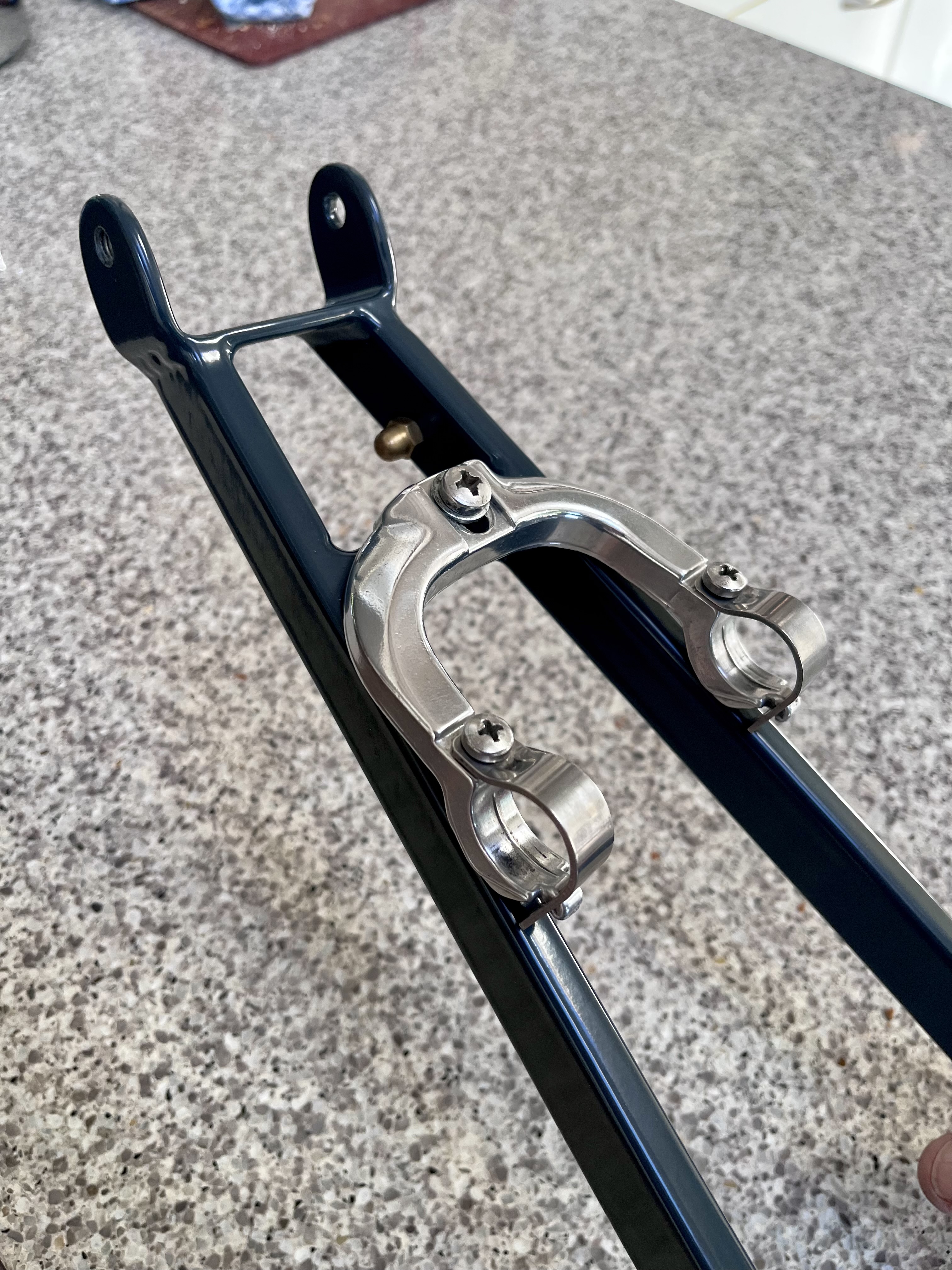

Tussenverslag:
Het frame is terug van de poedercoater.
Ik heb eens een ander bedrijf hier in de buurt geprobeerd ipv van Rijn in Utrecht.
Was stuk voordeliger. 80 euro voor alles inclusief bagagedrager.
Over een onderdeel was ik niet tevreden en moet dus overnieuw. Pas over drie weken is het klaar Sad
De achterbrug alvast in elkaar gezet.
Zie foto’s:
[Afbeelding: IMG-4267.jpg]
[Afbeelding: IMG-4266.jpg]
Nog wel even met de oude schokbreker.
Nieuwe zijn in bestelling
[Afbeelding: IMG-4268.jpg]

#75
‘t gaat natuurlijk ook om de details.
rvs bij rvs, messing bij messing
[Afbeelding: IMG-4273.jpg]
[Afbeelding: IMG-4274.jpg]
