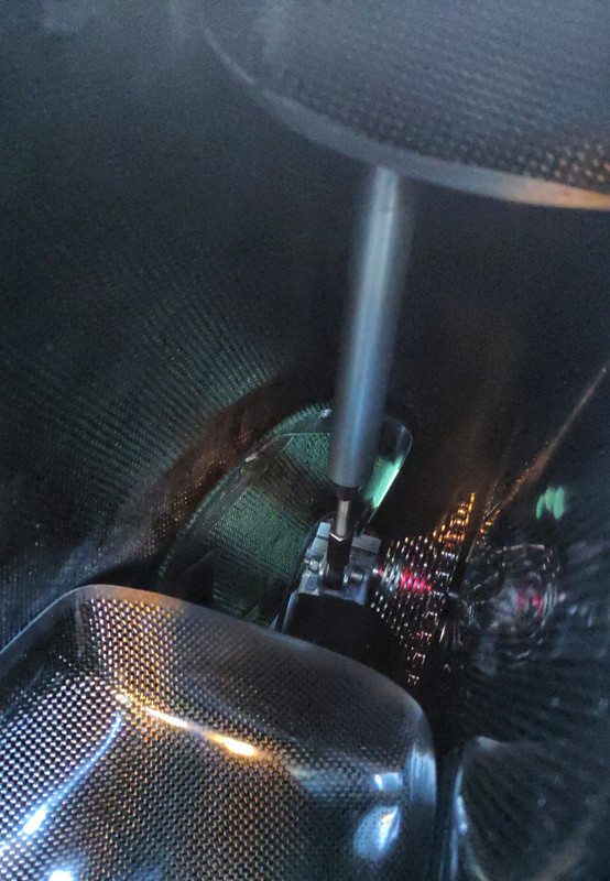

Gisteren voor de eerste keer gaan rijden met de Snoek en toen ik wilde vertrekken, viel me op dat er nog een opening achter de zit is waar ik me van afvraag of dat ook de bedoeling is :
Het was me nog niet eerder opgevallen omdat ik het blokje rond in Dronten had gereden zonder de afdekstukken in de fiets, die heeft Theo er nog ingestopt net voordat we hem in de bus hadden gezet. Lijkt me toch veel praktischer dat dit ook is afgedekt, al was het alleen maar voor de herrie.
Of rijden jullie gewoon zo "open" ?

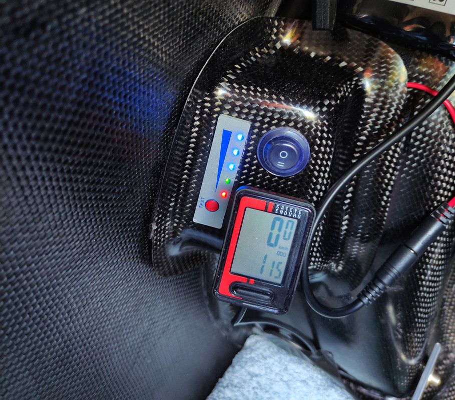

Na een half uurtje fietsen begonnen de lampjes van de batterijtester ook spontaan te branden en nu gaan ze niet meer uit zolang de batterij is aangesloten :
Batterij maar ontkoppeld toen ik terug thuis was, dinsdag as. eerst maar eens naar Dronten bellen hoe ik dat opgelost krijg.

Is dat niet gewoon van het derailleur service luikje dat niet helemaal goed afgesloten is ?

Ik denk dat hij zich afvraagt of het normaal is dat je überhaubt dat luik kan zien en de cassette enzo.
Ik denk dat dat normaal is ja. Dat, of mijn fiets heeft dezelfde afwijking

Bij de DF/Tuna? krijg je een foampje met klittenband om dat af te plakken.

(27-Apr-2025, 07:26 PM)Arend-Jan schreef: Ik denk dat hij zich afvraagt of het normaal is dat je überhaubt dat luik kan zien en de cassette enzo.
Ah, dat is logischer. ik dacht al: wat bedoelt Quattrovelootje nou.

(27-Apr-2025, 08:43 PM)Hoekie schreef: (27-Apr-2025, 07:26 PM)Arend-Jan schreef: Ik denk dat hij zich afvraagt of het normaal is dat je überhaubt dat luik kan zien en de cassette enzo. Ah, dat is logischer. ik dacht al: wat bedoelt Quattrovelootje nou.
Ja klopt : het is gewoon een open gat en ik vraag me af of dat de bedoeling is bij de Snoek (L). Ik zou toch eerder verwachten dat dat ook is afgedekt met een afneembaar plaatje ...

(27-Apr-2025, 08:20 AM)quattrovelootje schreef: Na een half uurtje fietsen begonnen de lampjes van de batterijtester ook spontaan te branden en nu gaan ze niet meer uit zolang de batterij is aangesloten :
![[Afbeelding: 1000069974-01.jpg]](https://i.postimg.cc/bJWWp5VP/1000069974-01.jpg)
Lijkt mij toch niet helemaal de bedoeling. Want bij mij gaat het toch weer uit na indrukken.

Als ik het zo lees vermoed ik dat het knopje gewoon stuk is.

Of beide draden maken contact

Intussen wat wijzer geworden : het gat achterin is wel degelijk bedoeld als "gat" en het knopje van de batterijtester blijkt dus wel degelijk kapot te zijn. Dat hadden ze in Dronten nog nooit voorgehad, maar iemand moet de eerste zijn zekerst
Nieuw batterijtestplaatje (heet dat zo ?) is inmiddels al aangekomen met de post, samen met een extra lange inbussleutel die ik nodig had om het stuur recht te kunnen zetten (dat scheef bleek gemonteerd te zijn). Stuur staat inmiddels zoals bet hoort weer recht, het batterijtestplaatje vervangen moet ik nog eens bekijken, want dat is er blijkbaar ingekit ....
Ik blijf het maar een vreemde zaak vinden, dat open gaat naar de aandrijving achter de zit, daar hadden ze makkelijk een afneembaar afdekplaatje voor kunnen voorzien ? Hebt het nu afgedekt met een soort van geluidsisolatie schuimachtige toestand.

De ketting beweegt daar mogelijk nogal, omdat de cassette daar ook zit, de ketting moet dus vrij omhoog, omlaag en links en rechts kunnen bewegen. Daar heb je best een gaatje voor nodig.

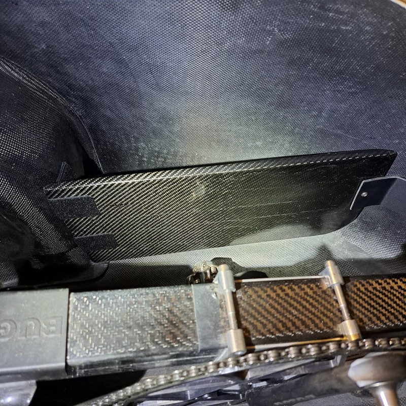

Ik heb ook zo'n gaatje in de B4M, en er is bij mij onderweg een koordje in verdwenen wat op dat moment de ketting afremde maar gelukkig zonder verdere schade eruit kwam.
Ook ik denk aan het maken van een afscherming. Ik dacht een glasvezel kapje.

ICB plakt (klitteband) er een schuimplaat voor bij de DF (XL) als je erom vraagt, en met een beetje snijwerk kan dat ook bij de Bülk.
