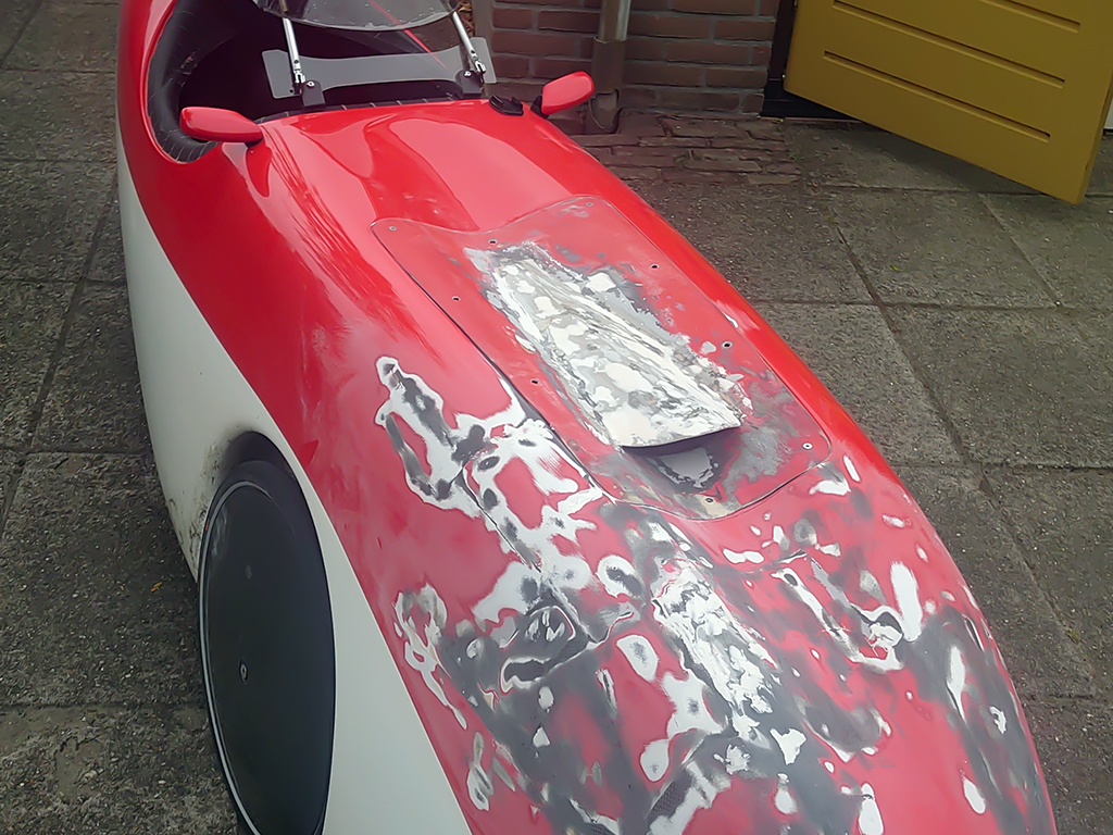

Ik denk dat ik een neusdeksel-met-luchthapper ga maken voor de QV-Limo. Deze zomer ga ik er weer mee op vakantie, met m'n dochter achterin en kampeermeuk en dan heb ik alle bagageruimte nodig die dat ding biedt. Een kar erachter probeer ik te vermijden, want dat is weer 15kg extra (en flink minder aero).
Iedere QV heeft twee bagagevakken voor de voorwielen, alleen zijn ze amper bruikbaar omdat je er gewoon niet bij kan... Ja, eerst op zn kant rollen en dan via het voetengat ja... lekker handig -not-
Met een luik bovenop los je dat natuurlijk mooi op Smile
En ik denk dat ik dan nog wat extra bagage kwijt kan, tegen de voorkant, onder de koplampen.

Netjes. Ik heb het frame inmiddels al gemaakt, door dit eerst bovenop de body te lamineren (op tape, zodat het er makkelijk af kwam).
Mijn luik word fors langer dan die van de link hierboven.
Ik vraag me af waarom hij die strook in het midden erin heeft. Kan zijn voor extra stijfheid, of misschien voor afwatering bij regen

Ik zit momenteel erg te brainstormen over hoe ik extra ventilatie in mijn Milan SL krijg. Het is een Mk3, dus standaard voorzien van precies niks qua ventilatie  Tongue
De opties die ik nu overweeg:
- nacaduct in de combikap: wil ik wel zelf doen, dus bakje eronder 3D printen (bestaan er toevallig bruikbare ontwerpen hier op het forum? Ik vind ze zo snel niet in de bekende databases) en carbon zagen. Ik vind dit wel wat spannend omdat ik weinig tot geen speling heb voor mijn knieën, dus moet daar niet voor in de weg zitten. En wil wel iets afsluitbaars wat niet lekt natuurlijk. Die kap lekt al genoeg (moet ik ook nog iets voor bedenken  Wink )
- gat voor in de neus: op zich makkelijk te realiseren. Ik zie wel dat ik dan moet zagen waar de boven- en onderschaal aan elkaar gelamineerd zijn, zou dat nog gevolgen hebben voor de stijfheid/constructie? Verder is er dan het vraagstuk: hoe krijg ik de frisse lucht bij mijn bovenlijf? Want de SL heeft geen trapasbuis die je als kanaal kan gebruiken (is in een bocht krom, heeft dus geen uitstroommogelijkheid). Ik dacht al aan een 3D geprint buizenstelsel, misschien zelfs met een splitsing naar links en rechts. Maar zoveel ruimte is er ook weer niet in de SL. (Het blijft een maatpak, geen joggingpak  Tongue )
- Zijruitjes kap aanpassen zodat ze open kunnen. (schuiven o.i.d.). Maar dat is wel in combinatie met meer lucht die binnenkomt van voren ergens.
- Er zitten in de staart nu zo'n anderhalf gat (een fatsoenlijke en een kleintje). Ik zie in de recentere SLs van Noorderligters meerdere gaten. Een paar bij maken is natuurlijk zo gebeurd. Hoeveel effect kan ik daarvan verwachten? Iemand ervaring?

De lucht die naarbinnen komt moet de 'oude' lucht vervangen, dus heb je ook een uitstroom nodig.
Zonder kap heb je natuurlijk een enorme opening. Met kap is dat wat minder. De gaten in de achterkant lijken me ook minder te werken als je strak in de fiets zit, want dan blokkeer je met je bovenlijf de doorstroom naar achteren.
Je kap een kiertje geven aan de achterkant (paar stukjes schuim ertussen) zorgt waarschijnlijk voor meer trek.
Dan helpt een nacaduct ook beter, want dat is niet echt een lucht 'happer'. Dat kan je ook overwegen (Gideonaut heeft daar ervaring mee?). Die steekt niet naar beneden uit, dus geen problemen met knieën, maar wel minder aerodynamisch.
Je zou flexibele buis (denk wasmachine afvoerbuis) kunnen gebruiken om de lucht vanuit een gat in de neus naar de bovenkant van de kuip te leiden.

Ik heb een GT waar na een ongeluk ook flink aan geknutseld is. Ik ben zelf inderdaad ook bezig met zo'n bakje. Heb een zeer slordige mal gemaakt van wat isolatieschuim en plakband wat gewerkt heeft. Ik heb dus nu een bakje, maar dat is nogal lelijk, er zitten randen waar de tape geplooid was, deuken waar ik schroeven gebruikt heb enz. Het doet het wel zo, vermoed ik.
Maar eigenlijk wil ik die nog met gips vullen en mooier maken, zodat ik daar weer een afdruk van kan maken, die er dan wel een beetje acceptabel uitziet. Een nacaduct zonder bakje vangt niet alleen lucht maar ook water. En dat komt er geheid ook weer uit.
De mijne heeft een Nacaduct in het neusluikje, achteraan dat luik, net voordat de neus helemaal plat is. Die doet het daar erg goed, er komt veel lucht binnen die ook langs mijn benen stroomt, wat ik erg prettig vind als het warm is. Het is zoveel dat het bij koud weer maar bezwete benen en dalende temperatuur na zonsondergang wel eens voor kramp gezorgd heeft. Als het warme been dan in de koude lucht bovenin de fiets komt, dan koelt die snel af.
De tweede nacaduct zit voor de ruit, bij het allerlaatste stukje van de kniebobbels. Het smalle stuk zit nog tussen de bobbels, het brede erna. Het bakje begint met de V van de nacaduct en dan komt links en rechts een kwart cirkel langs de rand van de bobbel en het vlakke stuk. Wat even duurde, voordat ik het zag, het bakje is ongeveer 2 cm hoog en buigt niet mee met de zijkant. Terwijl de kap afloopt, houdt het bakje dus ergens op, daar moet dan ergens een boorgaatje naar buiten komen zodat het kan afwateren. Zover ben ik nog niet.
Via het eerste gat komt niet zo veel water binnen, daar kan ik mee leven, en dat eindigt op de onderbenen. Moet het echt wel flink regenen. Dat gat voor de ruit, daar komt veel meer binnen en het landt midden tussen je benen. Verzamelt zich eerst onderin de duct en dan ga je door een bocht, flats. Daar wil ik echt wel iets mee.
Die eerste duct stroomt vooral rond de benen, het onderlijf, de tweede doet het bovenlijf. Momenteel heb ik die dichtgeplakt in mijn zomerkap, zonder dakje. Dat ventileert wel goed.
De winterkap is denk ik wel sneller, maar ventileert me te weinig, het wordt er ook veel warmer onder, waardoor je meer gaat zweten en daar dan weer nat van wordt. Ik heb alle mogelijke gaatjes in de staart en merk wel wat trek over de schouders, maar bij vochtig, klam weer beslaat de kap snel. Zeker als je even moet stoppen. Ik rijdt dus liever met de zomerkap. Bij de winterkap heb ik de zijruitjes er maar uit gehaald. Ik weet niet of daar veel water door komt, of dat het door het zweten komt, bij een miezerbuitje stijgt ook de luchtvochtigheid in de fiets fors. Ik ben er van overtuigd dat ik met de zomerkap toch droger aankom als met het dakje erop.
Volgens mij heeft Velomobil SH een nacaduct in 3d en gaat Ben Parke dat overnemen. Een afwateringsbakje zit daar geloof ik niet bij, maar wel een mooi open/dicht systeem voor het dekseltje van de nacaduct.
Bij de Action hebben ze soms van die kneedbare epoxy in een doorzichtig buisje. (ook bij andere winkels tegen een andere prijs) Daarvan heb ik twee dammetjes gekneed die ik links en rechts bij het scharnier gootje heb geduwd. Dat houdt veel water via dat scharniergootje tegen. Check wel even of daar bij jou ook een afwateringsgaatje zit wat via de dikke versterking onder dat gootje naar de wielkasten loopt. Ik weet niet zeker of dat standaard is, links en rechts een gat van ongeveer 8mm.
p.s. de oude kap die jij mogelijk hebt was soms ook deelbaar, op de een of andere manier zit daar een raar ongeveer driehoekig gat aan de zijkant bij een overgang tussen twee delen. Dat gat lijkt me nergens voor nodig en zit ook niet op de latere kappen.

Kijk ook even naar de werking van de NACAduct. (YouTube is je vriend) Er zit best wat aerodynamisch gegoochel in een echte NACAduct en ik zie veel "nacaducts" die één of meerdere aspecten niet implementeren waardoor ze veel minder goed werken.

Mocht je snel en effectief resultaat willen dan is een air scoop de betere optie, die Naca's werken voor geen meter, tenminste niet als je normaal fietst.

Definieer 'normaal'  Tongue Hier op het forum zitten toch juist de de niet echt normale fietsers?  Big Grin
Ik wil eigenlijk wel maximaal aero blijven. Dus een scoop wordt het niet. Ik neig nu naar een inlaat in de neus en iets met flexibele buizen. Dat lijkt me redelijk laagdrempelig als eerste stap  Cool

Aangezien je toch zelf iets maakt heb je natuurlijk ook meer mogelijkheden.
Bijvoorbeeld: een NACAduct voor maximaal aero (tijdens wedstrijden en/of lange ritten) met bevestigingspunten om een scoop er bovenop te monteren voor maximale air-intake

Met een SL is normaal rijden ook al best snel, vermoed ik. Bij mijn fiets doen ze het wel goed, 35-40 is voor mij een heel normale snelheid. Veel harder ga ik meestal niet. Bij 20 doen ze niet veel.
Bij de Gt en zeer waarschijnlijk ook bij de Sl is de bovenkant niet volledig vlak. Leg er eens iets tegen wat helemaal vlak is. Ik moest nog best veel van het schuimblok wat ik als vorm gebruikte schuren voordat ie redelijk aansloot.
Inlaat in de neus heb ik bij de houten vm gewoon een rond gat van 52mm geloof ik. Komt erg veel lucht door naar binnen, die ook erg gericht uit die dikke rechte pijp komt. Ik heb er een 45 graden bochtje op gezet uit de PVC rioolpijpjes hoek. Anders kwam de lucht stroom wel heel gericht op buik en onderlijf dat werd me wat te koud. Zodra de lucht wat hoger komt, krijgt ie ruzie met wat er over de rand van de kap naar binnen komt en merk je nog wel luchtstroom maar is die erg warrig. Misschien is er ook wel ergens een cool 3d trechtertje, trompetachtig vormpje te vinden, maar de neus is ook niet helemaal vlak.

Ik heb 0 success met Naca rondt de 30-35, zelfs met koud weer amper, en als het regent druipt het gelijk langs m'n benen, zelfs met de 3d print van het Duitse forum die open en dicht kan.
Air scoop mooi of niet, het doet wonderen, en als je een kopie maakt van je service hatch dan je zelf kiezen of je met of zonder wilt rijden. [Afbeelding: scoopie.jpg]
Ik ben per ongeluk op mn hatch gaan staan tijdens het schuren van de fiets dus ja die van mij is extreem lelijk  Sick

Het voornaamste verschil tussen een scoop en een nacaduct is dat een scoop voor iets overdruk kan zorgen, en een nacaduct niet. Anders gezegd: een scoop werkt ook als er te weinig lucht-uitlaten achterin in de fiets zitten, een nacaduct doet dan vrijwel niets.
Om die reden heb ik bij meerdere van mijn velo's gaten achterin de fiets gemaakt, en daarna kwam er duidelijk meer lucht binnen.
Bij mijn Snoek heb ik daar een derailleurcover-met-uitlaat voor, en omdat ik ook het origineel nog heb is het verschil goed te testen. Bij de SnoekL heb ik een achterin een gat gemaakt, dat werkte ook.
Bij m'n GT was het ook heel duidelijk: als ik het vizier ook maar ietsje opende viel de luchtstroom door de nacaducts direct weg. De rij gaten achterop de staart zijn dan dus blijkbaar nog onvoldoende!
Totdat je dan inderdaad de achterkant van de kap iets lift of elders een goede uitlaat maakt.
