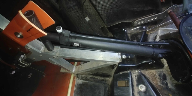

Zo, nu ook een fatsoenlijke fietspomp in de WAW weggewerkt.
@365Cycle bedankt voor het idee. Helaas past bij mij geen full size fietspomp, maar deze van de Decathlon past prima.

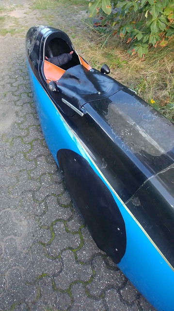

Tijd voor een update. Voorlopig ben ik tevreden, maar er blijven nog dingen op het lijstje staan.
Een hoop gepruts en gepriegel, een hoop ideëen en ook weer conclusies dat dat het toch niet was, eindelijk een gevoel in de fiets waar ik naar op zoek was.
Wat is nu uiteindelijk wel doorgevoerd:
1. Camber bijna 0 en een spoorbreedte van 62 cm.
- Voordeel: minder rolweerstand en ruimte voor niet al te grote broek met behoud van draaicirkel.
- Nadeel: Instabieler in de bochten. Maar ik moet zeggen dat ik daar in de praktijk niet veel van merk. En ik heb ook gemerkt dat ik voldoende ervaring en vertrouwen heb dat als ik een keer wieltje licht, ik dat prima kanopvangen.
2. Broek.
- Voordeel: minder luchtweerstand.
- Nadeel: Meer werk bij band wisselen. Maar dat gebeurt zo sporadisch dat ik dat voor lief neem.
3. Sporing.
- Voordeel: Een goed afgestelde sporing scheelt héél veel in de snelheid.
- Nadeel: Ik heb de minimale toe-in. Dat levert denk ik een grotere windgevoeligheid. Hij is in ieder geval gevoeliger voor wind geworden.
4. Spiegels op de kap.
- Voordeel: Doordat ze dichter bij me staan, is het zichthoek groter. In de linkerspiegel zie ik de rechterberm op minder dan 10 meter achter mij. En zo ook rechts.
- Nadeel: Zonder kap is ook zonder spiegels rijden. Dus meer werk als ik badkuipmodus wil rijden. Maar dat doe ik zelden.

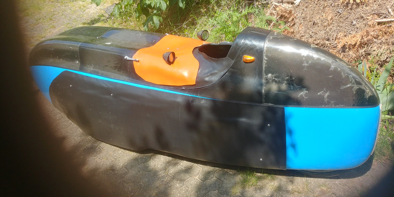

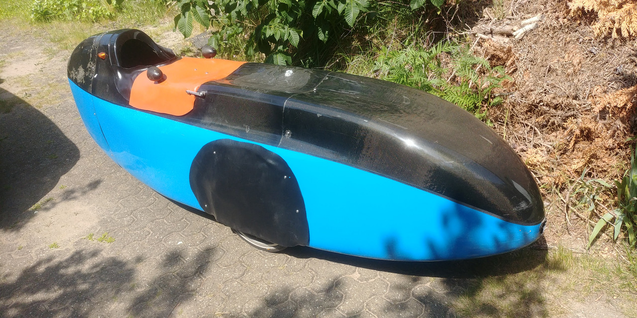

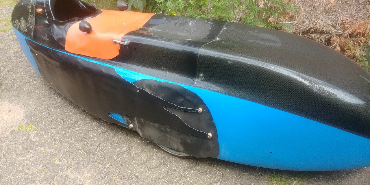

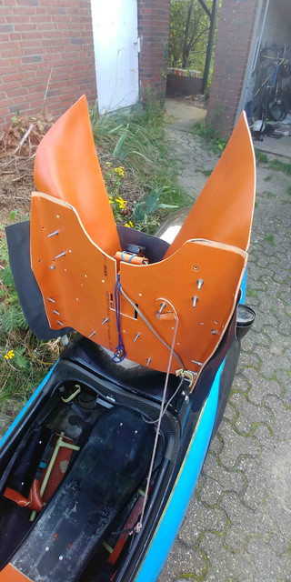

5. Nieuwe klep. Van alles geprobeerd, maar nu is er een duidelijke lijn naar beneden. Zoiets als het afnemen van de breedte in een W9.
- Voordeel: Dit blijkt het meeste snelheidswinst te geven. Ook heb je goede blik op het wegdek direct links en rechts naast je.
- Nadeel: ???
6. Bevestiging klep. De klep is binnen 20 seconden zonder gereedschap te verwijderen.
- Voordeel: Je kunt de klep makkelijk op een werkbank bewerken.
- Nadeel: Inbraakbevoelig?

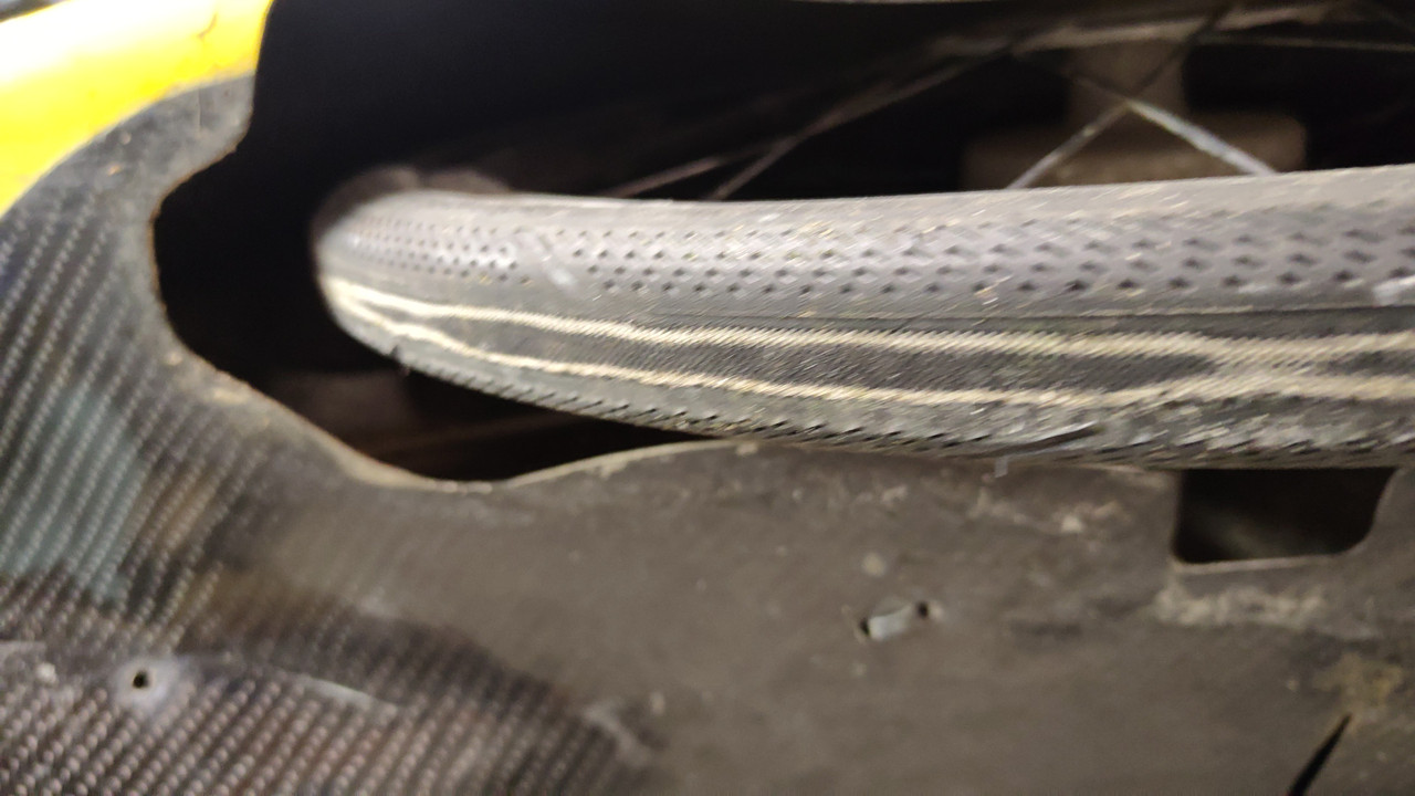

7. CCU's
- Voordeel: Veul sneller dan Marathon+
- Nadeel: Een blokkerend wiel geeft veel meer schade aan de band. In de zomer in ieder geval geen problemen gehad met sneller lek. Deze winter even zien hoe ze houden, maar ik heb er wel vertrouwen in.
Wat levert dit mij nu allemaal op. Een fiets die zeker niet zo snel en licht is als de moderne vm's. Maar eenmaal op snelheid is het ongelofelijk lekker cruisen. Met een cadans net onder de 70 rpm, een snelheid tussen de 35-40km/h en een hartslag op de grens tussen D1 en D2 (op een schaal D1-D5).
En wat staat er nog op het lijstje? Een carbon zitje. Ik heb nu een zitje van een M5 20/26 en dat tordeert een beetje (veel). Dat helpt mij echter wel het goed stilzitten op de fiets te trainen
En ook wil ik die muts nog smaller maken. Ik zit nu met mijn hoofd in de muts en op slecht wegdek kom ik er wel eens tegen aan. Da's niet fijn.

(21-Sep-2026, 12:34 PM)datakneder schreef: En ook wil ik die muts nog smaller maken. Ik zit nu met mijn hoofd in de muts en op slecht wegdek kom ik er wel eens tegen aan. Da's niet fijn.
Moderne vm-en hebben allemaal een grote muts. Is aerodynamisch blijkbaar een voordeel.
De Quest had echt een te kleine muts.
Als je achter iemand rijdt in een Quest, dan zie je aan alle kanten het hoofd van de bestuurder.
Ik zou niet zomaar de muts verkleinen.
Of begrijp ik je verkeerd? Als in: kleiner = smaller/minder hoog/enz.
Berichten: 1.208
2344 x bedankt in 1175 berichten
Je zou binnen in de muts foam kunnen plakken? zelfde idee als die arm/elbow rests?
Zoiets als dit?
Of iets dunners?
of een heel stuk dikker?

Ja en nee. Omdat ik eigenlijk te lang ben voor een WAW, heb ik een stuk uit de muts moeten zagen omdat mijn hoofd in de muts zit.
Als je naar het volgende filmpje kijkt op 5:36 zie je de Tuna van 365Cycle recht van voren. En ja je ziet de muts links en rechts van het hoofd. Maar ik verwacht dat als hij zijn handen plat op zijn oren legt je de muts niet meer ziet.
Als ik in de fiets zit en ik doe mijn handen plat op mijn oren, dan kan ik mijn hoofd nog 1 cm naar links en 1 cm naar rechts bewegen. En dan komt er aan elke kant nog 3,5 cm aan rand bij. Bovendien wil ik niet in de muts zitten dus moet hij in lengte korter.
Berichten: 1.208
(21-Sep-2026, 07:53 PM)datakneder schreef: Omdat ik eigenlijk te lang ben voor een WAW, heb ik een stuk uit de muts moeten zagen omdat mijn hoofd in de muts zit.
Bedoel je een stuk van de voorkant zoals deze foto?
Ik heb hem uiteindelijk weggehaald omdat ik het Katanga stoeltje had gekocht en van plan was om een neksteuntje te gebruiken, door de ligpositie was het niet echt meer nodig om hem dicht te maken. (ik had foam blokjes rondom geplakt)
