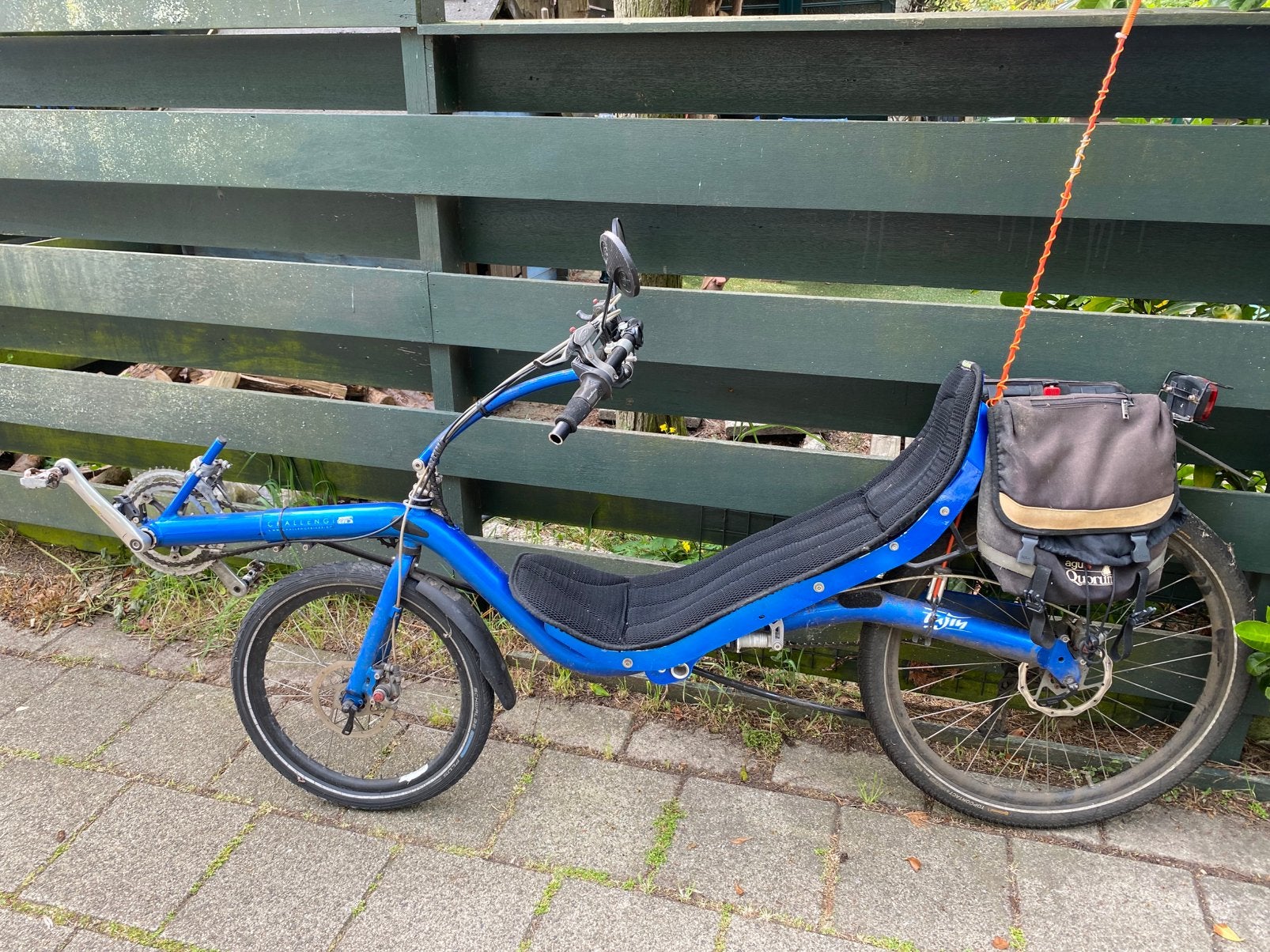

Ik heb contact met de verkoper van een Challenge fujin. Ik heb geen ervaring met ligfietsen, behalve één dag 15 jaar geleden toen ik voor mijn verjaardag een dagje ben gaan rijden op een Fujin wat me toen super bevallen is. Aangezien de prijs best laag is en ik mezelf wel eens een uitspatting wil gunnen leek deze fiets me wel iets.
Met wat onderzoek ben ik erachter gekomen dat het een eerste generatie Fujin is en AI waarschuwt dat die haarscheurtje ontwikkelen rond de balhoofdbuis en in de liggende achtervork langs de lasnaad. Ik kan beide uiteraard checken bij aankoop, maar het is voor mij ook wel een behoorlijke reis om bij de verkoper te geraken. Is iemand die wat gevoel heeft voor hoe groot die problemen waren: ontwikkelt elke Fujin van die generatie vroeg of laat dit probleem, of is het iets wat maar een kleine groep trof? Sowieso is die fiets 20 jaar oud en hij ziet eruit alsof de eigenaar er behoorlijk mee gereden heeft, dus als het een veel voorkomend probleem is, ben ik geneigd me terug te trekken.
(ik hoop dat dit mag: fotootje van de fiets waarover het gaat: [Afbeelding: c2ccf818-8f79-4e31-9f89-7bddb87a39fa?rul...mp_eps%24_86])
Alle meningen worden gewaardeerd. Ik heb 27/6/2026 met de verkoper afgesproken.
Hartelijk dank bij voorbaat!
Welkom op het forum! Je zegt dat alle meningen welkom zijn. Dus hier komt de mijne.
De fiets is minimaal 25 jaar oud en alle garantie is al lang verlopen. Als er 4.000 km per jaar gemiddeld mee gereden is, dan heeft de fiets 100.000 km afgelegd. Er kunnen allerlei gebreken ontstaan. Daarom is de prijs ook zo laag.  Deze fiets heeft het kennelijk al heel veel jaren zonder framebreuken goed gedaan, maar in het verleden behaalde resultaten  bieden geen garantie voor de toekomst.
Tweewielligfietsen worden al heel lang heel weinig meer nieuw verkocht. Dat betekent dat de tweedehandsmarkt nu vooral bestaat uit echt oude fietsen. Het zou goed zijn als mensen overwogen om eens een nieuwe tweewielligfiets te kopen zodat het aanbod door producenten blijft en het mogelijk blijft om tweewielige ligfietsen van goede kwaliteit te blijven rijden.  Deze opmerking is niet zozeer bedoeld voor de topicstarter hier, maar het is een stokpaardje van mij.
Het maakt uiteraard ook uit hoe lang en zwaar de vorige en toekomstige berijders waren / zijn. Heb je lange benen, dan heb je ook wat meer krachten rond het balhoofd.
En mocht je bang zijn te vallen als er wat breekt. De kans is het grootst dat je bij het wegrijden ineens merkt dat het frame zwabbert. De meeste krachten ontstaan bij het wegrijden, en dat is het moment van breken. Tweemaal bij het aluminium frame van mijn Optima Orca dan toch.

(24-Jun-2026, 10:55 AM)Lopopodium schreef: Het maakt uiteraard ook uit hoe lang en zwaar de vorige en toekomstige berijders waren / zijn. Heb je lange benen, dan heb je ook wat meer krachten rond het balhoofd.
Tja, ik weet nog niet hoe de vorige eigenaar eruit zag, alvast iets kleiner dan ik. Ikzelf weeg droog aan de haak 95kg, dus niet bepaald een pluimgewichtje vrees ik met behoorlijk getrainde benen.
Als je lang bent, zou ik sowieso kijken naar een fiets met twee grote wielen. Er staan Nazca Gauco’s en Nazca Pioneers op marktplaats. Met stalen frames, die breken minder abrupt dan aluminium en zijn bij breken ook makkelijker te lassen.
Ik ben iets lichter dan jij, bijna twee meter lang en ook met sterke benen. Ik zou niet meer op aluminium durven fietsen.
Bedankt door: EnriceV82 , Willeke_IGKT
Allen, alvast erg bedankt. In combinatie met nog wat meer internet zoekwerk, denk ik dat voor mijn bouw en gebruik (forenzen met laptop en tas) die Fujin een onlogische keuze is. Ik heb de verkoper geinformeerd en ga met de tips van Lopopodium een andere richting uitgaan.
Check die fiets gewoon op zichtbare (haar)scheurtjes en koop dat ding gewoon als ie verder goed rijdt.
Ik heb een stuk voor 40 ligfietsen gereden en nooit een probleemkoop gehad. Veelal oudere fietsen.
(24-Jun-2026, 12:02 PM)EnriceV82 schreef: Allen, alvast erg bedankt. In combinatie met nog wat meer internet zoekwerk, denk ik dat voor mijn bouw en gebruik (forenzen met laptop en tas) die Fujin een onlogische keuze is. Ik heb de verkoper geinformeerd en ga met de tips van Lopopodium een andere richting uitgaan.
Ik denk dat dit een verstandige keuze is.

Haha, ik reken mezelf met zekerheid nog tot de beginners hoor. Mijn prijsklasse is voorlopig dan ook niet in de buurt van en M5 chr.  De foto's van de Taifun enzo had ik gezien, op zich valt er iets voor te zeggen om een oud frame gewoon de kans te geven en te kijken wat er gebeurt, maar ik heb al eens een bijna fatale aluminium scheur in een voorvork (van een longtail sfeerbeeld) gehad en daardoor nu erg achterdochtig. Het is niet mijn intentie om telkens ik gekraak hoor me te moeten afvragen of de achtervork aan het scheuren is, en dat is helaas wel hoe het voor mij zou werken.
Ik heb alvast eens rond gekeken en er zijn in die lage prijsklasse nog wel wat alternatieven die iets minder kwetsbaar lijken.
Er zijn ook wel andere modellen te vinden. Zeker als je wat langer bent als ca 180 dan kom je ook met modellen met wat grotere voorwielen wat goed uit de voeten. Ergens kun je ook gewoon kijken wat er langs komt op de diverse sites. Marktplaats, ligfiets.net. Realiseer je wel dat veel ligfietsen op comfortabel touren gericht zijn, niet zozeer op snelheid.
Ik heb een paar foto's in het 'Brekende Fujin frames' draadje geplakt.
