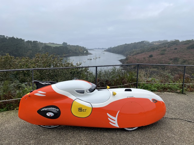

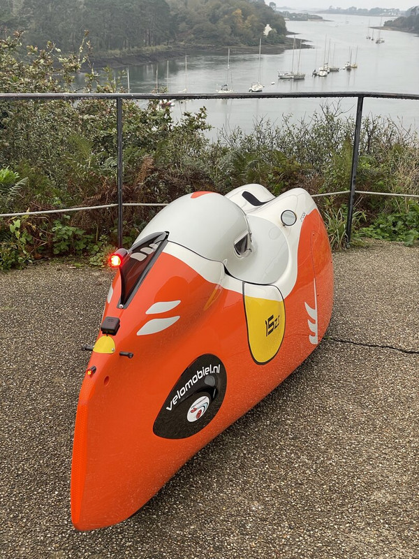

(12-Mar-2025, 03:24 PM)Arend-Jan schreef: En heel eerlijk, ik ben best jaloers op de lage vermogens die hij trapt. Dus ik wil binnenkort toch opnieuw een serieuze poging gaan doen in Dronten om te zien of ik écht niet in de kleine Snoek zou passen, evt met een paar aanpassingen.
Het was met name schouderbreedte toch?
Je had het vast al gezien, Denez Bodennec doet aan Snoek met 'schoudervulling'
Nou kan jij dat vast ook zelf, maar of je dat zelf met een nieuwe velo ook zou doen?!
Edit; blijkbaar wil hij dat ook wel bij iemand anders Snoek doen. Zie de wit groene
