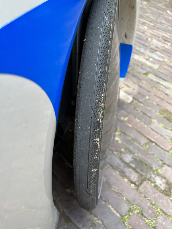

De continental contact urban 406x32 na 1750km. Nog niet lek gereden.

(04-Jul-2022, 09:39 PM)Bas_ligfiets schreef: De continental contact urban 406x32 na 1750km. Nog niet lek gereden.
Ziet er niet verkeerd uit. Klopt het dat de binnenkant al wat meer versleten is dan de buitenkant?
Verwissel je ook wel eens links en rechts om de banden gelijkmatig te laten slijten?

(04-Jul-2022, 10:29 PM)Arjen Hoogcarspel schreef: (04-Jul-2022, 09:39 PM)Bas_ligfiets schreef: De continental contact urban 406x32 na 1750km. Nog niet lek gereden.
Slijtage valt nog aardig mee. De binnenkant is idd al wat vlak geworden.
Ik heb al een setje CCU’s weg en als het profiel weggesleten is gaat het ineens hard. Dat heb ik in dit draadje in februari al laten zien….
Ik wissel de banden L-R eigenlijk nooit. Gemakzucht?

(05-Jul-2022, 06:03 PM)Bas_ligfiets schreef: (04-Jul-2022, 10:29 PM)Arjen Hoogcarspel schreef: (04-Jul-2022, 09:39 PM)Bas_ligfiets schreef: De continental contact urban 406x32 na 1750km. Nog niet lek gereden. Ziet er niet verkeerd uit. Klopt het dat de binnenkant al wat meer versleten is dan de buitenkant?
Verwissel je ook wel eens links en rechts om de banden gelijkmatig te laten slijten? Slijtage valt nog aardig mee. De binnenkant is idd al wat vlak geworden.
Ik wissel de banden L-R eigenlijk nooit. Gemakzucht? De meeste tadpole driewielers hebben een negatief camber of wielvlucht. Dat leidt meestal tot iets meer slijtage over de binnenkant van het loopvlak. Maar dat verschil is zeer klein.
Wat op de foto's te zien is lijkt op teveel uitspoor, waarbij het loopvlak voortdurend wringt op het wegdek. Kost banden, snelheid en trapenergie. Controle op de sporing kan nooit kwaad.

Nee hoor Piet. Dat verschil is best groot.
Ik heb met toespoor, uitspoor en neutraal gereden.
Toch slijten de banden altijd zo. Heeft echt met het camber te maken.
Bij jouw vm zal dat niet zo zijn als het goed is.

De sporing doe ik regelmatig controleren en als ik een keer bij ICB ben dan vraag ik dat daar ook meteen en doen we dat samen. Zit altijd binnen de toelaatbare waardes, rond de 0 of een klein beetje toespoor. In de 13000km die ik er nu op heb slijten de banden altijd zo af. Na verloop van de km ontstaat er een vlakke kant aan de binnenkant van de banden. Wat wel raar is, is dat het altijd rechts iets meer is dan links. Dat zie je nu ook op de foto’s. Daar heb ik van niemand nog een verklaring voor kunnen krijgen. Misschien hier iemand een idee over?

(05-Jul-2022, 08:25 PM)Bas_ligfiets schreef: De sporing doe ik regelmatig controleren en als ik een keer bij ICB ben dan vraag ik dat daar ook meteen en doen we dat samen. Zit altijd binnen de toelaatbare waardes, rond de 0 of een klein beetje toespoor. In de 13000km die ik er nu op heb slijten de banden altijd zo af. Na verloop van de km ontstaat er een vlakke kant aan de binnenkant van de banden. Wat wel raar is, is dat het altijd rechts iets meer is dan links. Dat zie je nu ook op de foto’s. Daar heb ik van niemand nog een verklaring voor kunnen krijgen. Misschien hier iemand een idee over?
De wegen in Nederland willen nog wel eens rond lopen (de bermen zijn lager dan het midden van de weg). Hierdoor hang je vaak wat naar rechts, en dat betekent dat de rechterband meer gewicht te verduren krijgt en harder slijt.
Volgens de grafiekjes zou ik toch dik boven de 40 moeten rijden met dit vermogen….
Ik twijfelde na het zien van dat grafiekje ook aan mijn eigen conditie. Toen ik het net nog een keer bekeek zag ik pas goed wat er weergegeven wordt. De luchtweerstand in watt wordt uitgezet tegen de snelheid. Als je het totale vermogen wilt hebben moet je ook nog de rolweerstand en aandrijvingsverlies meenemen.

(06-Jul-2022, 10:56 PM)Arjen Hoogcarspel schreef: Ik twijfelde na het zien van dat grafiekje ook aan mijn eigen conditie. Toen ik het net nog een keer bekeek zag ik pas goed wat er weergegeven wordt. De luchtweerstand in watt wordt uitgezet tegen de snelheid. Als je het totale vermogen wilt hebben moet je ook nog de rolweerstand en aandrijvingsverlies meenemen. Klopt. Het is een windtunneltest. Er zijn ook wel testen voor rolweerstand, maar die zijn ook weer niet zomaar één op één toepasbaar op een velomobiel, want met name de voorbanden worden door ons nogal anders gebruikt.

Dat zou wel een goede verklaring zijn, dat niet alle weerstanden in de grafiek zitten. Vraag is dan wel een beetje wat je er aan hebt. Je krijgt wel een eerlijk vergelijk tussen de diverse velomobielen maar hebt er niks aan als vergelijk met de praktijk.
De rolweerstand erbij optellen zou helpvol zijn. Iemand een idee? Er zijn voldoende bandjes op de testbank geweest.
