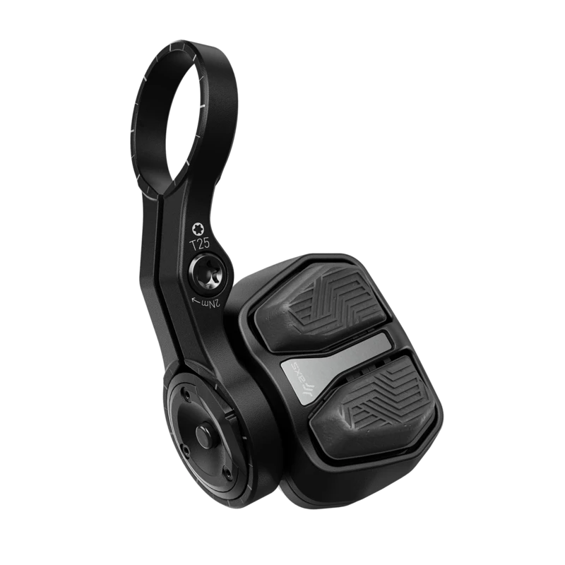

Gisteren eind keuze gemaakt voor draadloos schakelen en gisteravond een uitgebreide rit mee gedaan. Wat kan ik zeggen: had ik eerder moeten doen.
Wat een schakel genot, duidelijk verhoogde efficientie plus vet geluid van de derailleur.
Langer verhaal:
Mijn focus lag op hergebruik aandrijflijn vanaf fabriek. Dus Rotor 12S Cassette + Shimano 12S Deore XT derailleur + 12S HG+ ketting.
Eh, was niet slim: veeeeel te lang gewacht. Vervolgens wil ik ook met voeding via de VM akku. Dus toen de goedkopere Deore XT DI2 derailleur + 12V aansluiting + MTB schakeling er was, heb ik die gelijk besteld. Lang genoeg gewacht.
Blijkt dat Shimano daarop een lock heeft gemaakt: je moet eerst met een Shimano/Bosch moter koppelen voordat de shifter gekoppeld kan worden. ^&^%$#@! Dan maar de versie met accu ondanks dat ik dat liever niet wil? Even zoeken op AXS en 12V converter en zie: dat kan ook op een AXS derailleur. Eerst vreugde momentje. Bleek op het Duitse forum dat mensen dat al zelf gemaakt hadden. Tweede vreugde momentje. Daarna nakijken naar montage, bleek niet al te makkelijk. Volgens een dealer kon het niet en volgens een andere wel. En volgens de eerste kon het later weer wel. Mmmm, toch maar het risico lopen? Er zijn al aardig wat Bülks MK1 met AXS draadloos schakelen. Dan moet het mij ook lukken.
Gisteren knoop doorgehakt voor AXS GX upgradekit. Opgehaald bij het goedkoopste adres ter wereld...op maar 13km afstand en dus per velo opgehaald.
Met de tips van Axel-H https://www.velomobilforum.de/forum/inde...st-1822262 aan de slag gegaan.
De montage was wat learning on the job maar is gelukt. Mijn zorgen over 12S SRAM derailleur met 12S Shimano ketting bleken gisteravond wat schakelen betreft totaal ongegrond. Ik was van plan bij tegenvallen schakelen een SRAM ketting te kopen, maar man, wat schakelt dit fantastisch.
Rest het maken en leggen van de voeding van VM akku naar de derailleur.
Is een kant en klare oplossing voor te kopen of ik maak iets zelf zoals dit
https://www.emtbforums.com/threads/sram-...ost-522502

Ik heb voor de kosten van een SRAM AXS - Bosch adapterkabel gekozen in plaats van een doe het zelf oplossing, omdat deze een geïntegreerde 12 naar 8 ? volt converter zou moeten hebben en de betrouwbaarheid van een standaardoplossing. En inderdaad, hij heeft een geïntegreerde converter. Met een gemeten uitgangsspanning van 8,5 volt ( = volle standaard AXS akku) Nu alleen nog de kabels solderen en de boel netjes weg werken.

(, 04:54 PM)blokdoorn schreef: Schakelt het echt zoveel fijner? Nu heb je immers als nog een derailleur met kabel
Voor mij is het no turning back. Zo groot is het verschil. Nu ben ik verwend.
De shifter is ook heerlijk: schakelen met de palm van mijn hand, razendsnel en met duidelijke feedback.
(, 04:54 PM)blokdoorn schreef: Gaat je bediening ook op de accu van de velo zodat je geen extra devices op te laden hebt?
In de shifter zit een standaard CR3023 knoopcel batterij. SRAM zegt 2 jaar met normaal gebruik.
Nou, zo standaard is dat niet hoor.
Maar het zal waarschijnlijk een CR2032 zijn.

(4 uren geleden)LigfietsWilsum schreef: Maar het zal waarschijnlijk een CR2032 zijn.
Klopt. Een CR2032. Fijn een veel gebruikte knoopcel batterij formaat die ik nota bene al op reserve heb liggen.
De Shima shifter wordt gevoed door een R1623 knoopcel batterij. Nog een pen Plus voor de SRAM shifter.

(1 uur geleden)Arend-Jan schreef: Als men 'bij normaal gebruik' zegt word ik altijd achterdochtig.
Inderdaad. Zal vast geen 2 jaar zijn. Ik las van iemand dat ie de knoopcel batterij ieder jaar uit voorzorg vervangt. Ook goed.
(1 uur geleden)Arend-Jan schreef: De opmerking hierboven vind ik ook wel interessant: de derailleur is nog steeds kabelbediend?
Nee, alleen power naar de derailleur. Accu is er uit. Schakelen via een draadloos shifter.
(1 uur geleden)Arend-Jan schreef: Heb wel kort gefietst met een vm met elektronisch Di2 schakelsysteem erin en het schakelt inderdaad prachtig. Maar... mijn drie fietsen met mechanische 11-speed setups schakelen ook heel mooi, dus ik zie nog geen grote meerwaarde en heb geen zin in nog meer afhankelijkheid van accu's/batterijen.
Vandaar de power kabel van de derailleur naar de VM accu. Geen extra accu afhankelijkheid.
(1 uur geleden)Arend-Jan schreef: Mijn racefiets schakelt trouwens wel mooier (sneller, lichter, directer) dan mijn velomobielen, en ik denk dat dat primair aan de kortere kabels ligt (en misschien ook aan de afmontage).
Precies de woorden die ik voor mijn huidige setup zou gebruiken.
Serieus, ik denk niet dat derailleur schakelen nog beter kan.
