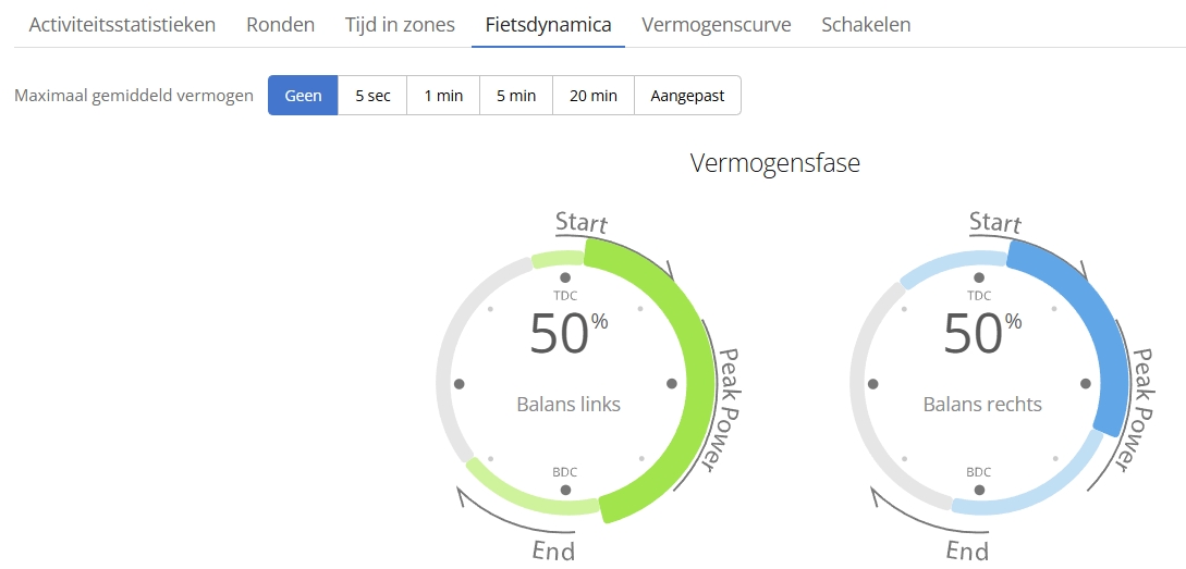

Als ik dat door reken dan kom ik uit op ongeveer 450N (dus ongeveer 45kg) wat er in de pedalen gestopt wordt. Natuurlijk is dit wel heel losjes rekenen maar hopelijk is het idee een beetje duidelijk...
Het belangrijke deel is dat als je dus het zelfde aantal watt wil doen met langere trappers dat je wiskundig gezien dan met een lager cadans kan fietsen of minder kracht kan zetten in de pedalen, zo zou je met 170mm cranks bij 90rpm maar 400N kracht hoeven zetten, of 80rpm met die zelfde 450N. Ik denk dat kortere cranks vooral heel voordelig zijn omdat de knieen dan minder ver hoeven te buigen waardoor het hefboomeffect beter is met minder belasting op de pezen, en dan hoef je uberhaupt ook minder je benen heen en weer te bewegen waar ook wat energie aan verloren gaat.
Goed, dit is een heel eind gebrabbel om te zeggen dat ik het eigenlijk ook allemaal niet weet, maar ik weet wel zeker dat met de cranks die er nu op zitten (170mm) ik gewoon de 90rpm helemaal niet kan halen, 85 lijkt nu op dit moment wel echt een beetje de limiet voor mij en alles daarboven voelt alsof ik bijna al mijn energie stop in alleen maar mijn benen rond bewegen in plaats van de fiets voort bewegen.
In ieder geval is een heel makkelijke manier om de hoeveelheid kracht in de pedalen te verminderen door gewoon wat snelheid af te nemen, dan gaat zelfs met een lager cadans de kracht omlaag omdat luchtweerstand kwadratisch is. Ik denk (hoop) dat zo lang ik in een vaste (lage) versnelling fiets ik ook in principe eigenlijk niet te veel kracht zou kunnen zetten.
