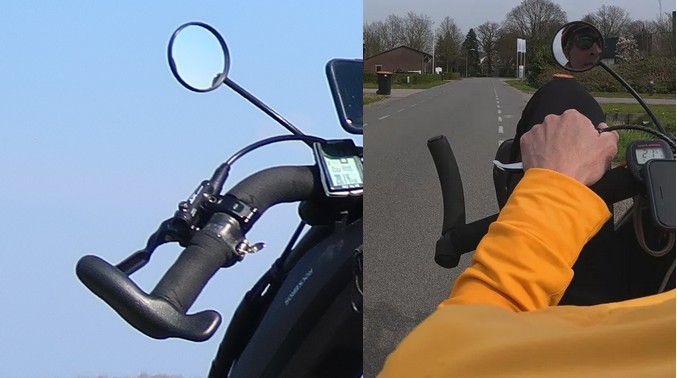

Een klapstuur is een must. En ik ben fan van het gebruik van barends aan de stuuruiteinden. Op de linker foto een korte variant, op de rechterfoto een wat langere. Beide zorgen voor veel meer variatie voor je handen op het stuur.
[Afbeelding: barends.jpg]
Het is ook deels een kwestie van uitproberen en wennen. veel mensen willen eerst recht op zitten en wennen langzaam aan een wat meer liggende positie. Kan je nek ook gelijk mee wennen aan die nieuwe positie.
