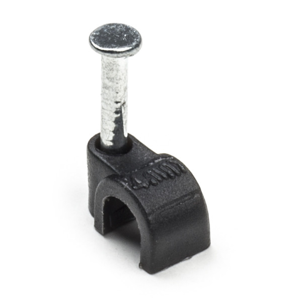

Hoe zet jij die doekjes vast aan het wiel?
De doekjes die ik op de Strada en de Quest had hadden haakjes aan de spaken.

https://www.printables.com/model/760719-...ents-bikes-
Moet je alleen iemand met een 3D printer in de buurt hebben...

(05-May-2026, 09:43 PM)Willeke_IGKT schreef: (04-May-2026, 05:36 PM)baron062 schreef: Als je wieldoekjes zou overwegen: wat vliegerdoek, glasfiber stok met een buisje en de naaimachine die toch al in huis zwerft en je bent in een uurtje klaar
Spijkertje er uit, clipje open snijden...
Maar er bestaat vast ook een commerciele variant van, te koop bij velomobiel.nl

TheoVelomobiel op vr 08 mei 2026 om 15:33 schreef:Wij hebben nog duizenden spaakclipjes voor wieldoekjes. 5 cent per stuk. .
Dus printen is nog niet nodig ;-)
